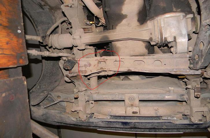

ухо уже выпрямил!!!! но всеравно балка так и осталась кувалдой метелил ноль эмоций!!!Прикрепленное изображениеПрикрепленное изображение
Сообщение отредактировал snegovik69 - Nov 24 2010, 10:19 PM
