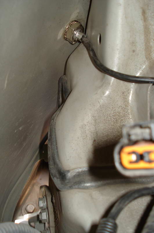

Вот что получилось:
Гайка изнутри крыла:

Антенна смотрится очень хорошо, сегодня ездил за 50 км от Тамбова, работала хорошо.
