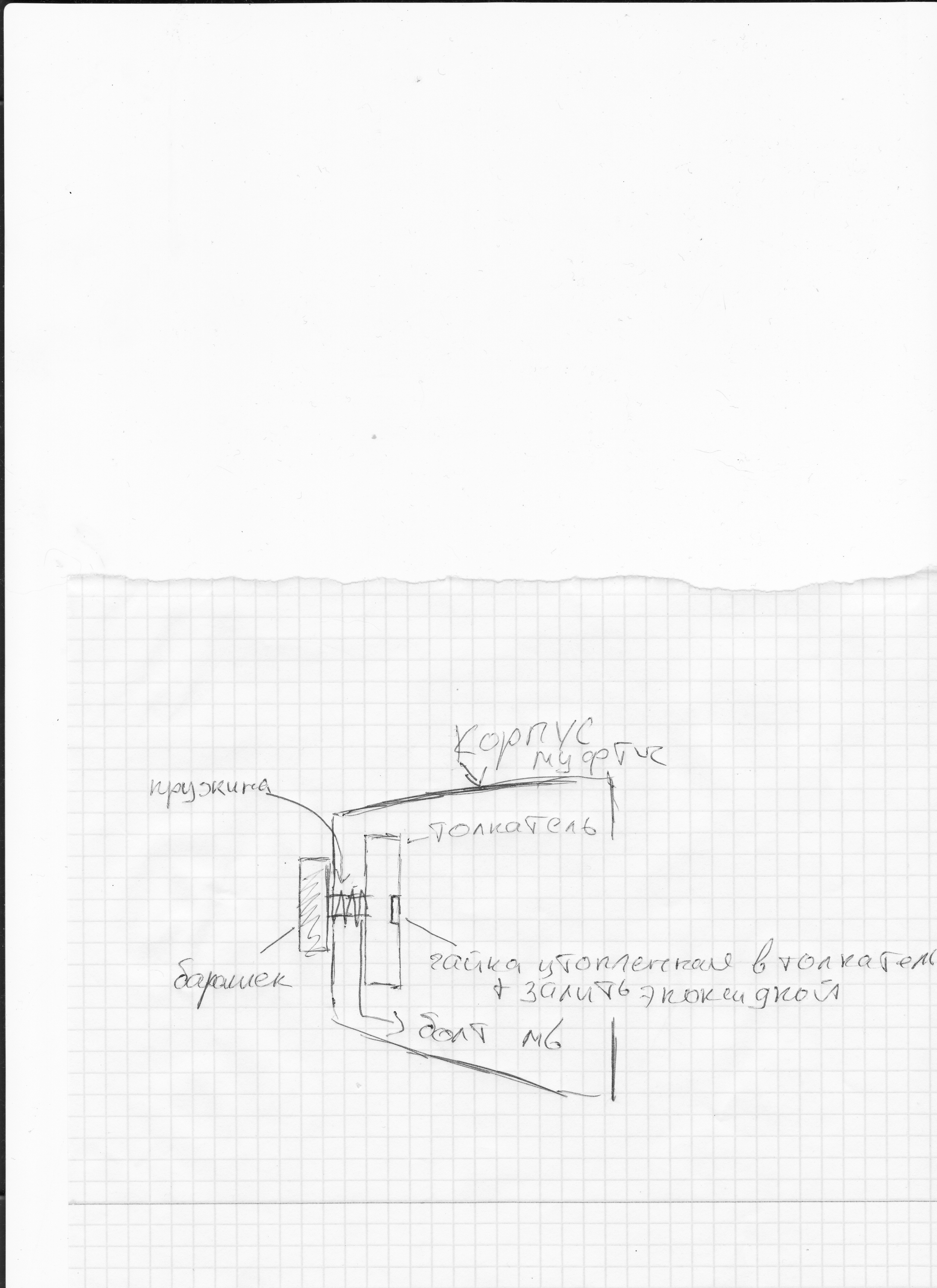

Александр 533   Сегодня переделал вакуумные муфты на своём Спортик...   Dec 28 2009, 12:31 AM
Художник   Сегодня переделал вакуумные муфты на своём Спорти...   Dec 28 2009, 12:24 PM
Александр 533   Бало бы замечетельно, если бы Вы выложили фото. :...   Dec 29 2009, 11:04 PM
Александр 533   Бало бы замечетельно, если бы Вы выложили фото. :...   Dec 29 2009, 11:49 PM
Художник   Вот фото хаба снаружи. Цифрами обозначено : 1 - п...   Dec 30 2009, 03:14 AM
alldn   Вот фото хаба снаружи. Очень хорошее решение. Ес...   Dec 30 2009, 05:30 PM
Художник   Вот фото хаба снаружи. Цифрами обозначено : 1 - п...   Jan 3 2010, 11:52 AM
Александр 533   [quote name='Художник' date='Jan 3 201...   Jan 3 2010, 02:40 PM
