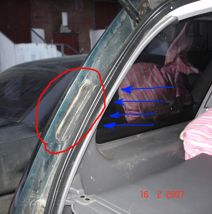

Клапаны расположены как на фото (Кореец, короткий, 96г)
Вытащил, обрезал изгиб трубы, клапан стал прямой!
В салоне, где показаны синие стрелочки аккуратно насверлил дырок в пластмассовой обшивке!
Под пластмассовой обшивкой с одной стороны проем уже был (вроде! делал 1,5г назад)
с другой насверлил дырок побольше не аккуратно, но пофиг (не видно)!
Резинки на клапанах удалил!
Могу по фотать кому интересно?
Итог: циркуляция улучшена х3-х4 раза! rolleyes.gif
У кого такие клапаны отсутствуют, можно вырезать аккуратно болгарочкой! laugh.gif h975g.GIF

Да фото было бы неплохо, собираюсь повторить, а то запотевание и обмерзание стекол надоело.
