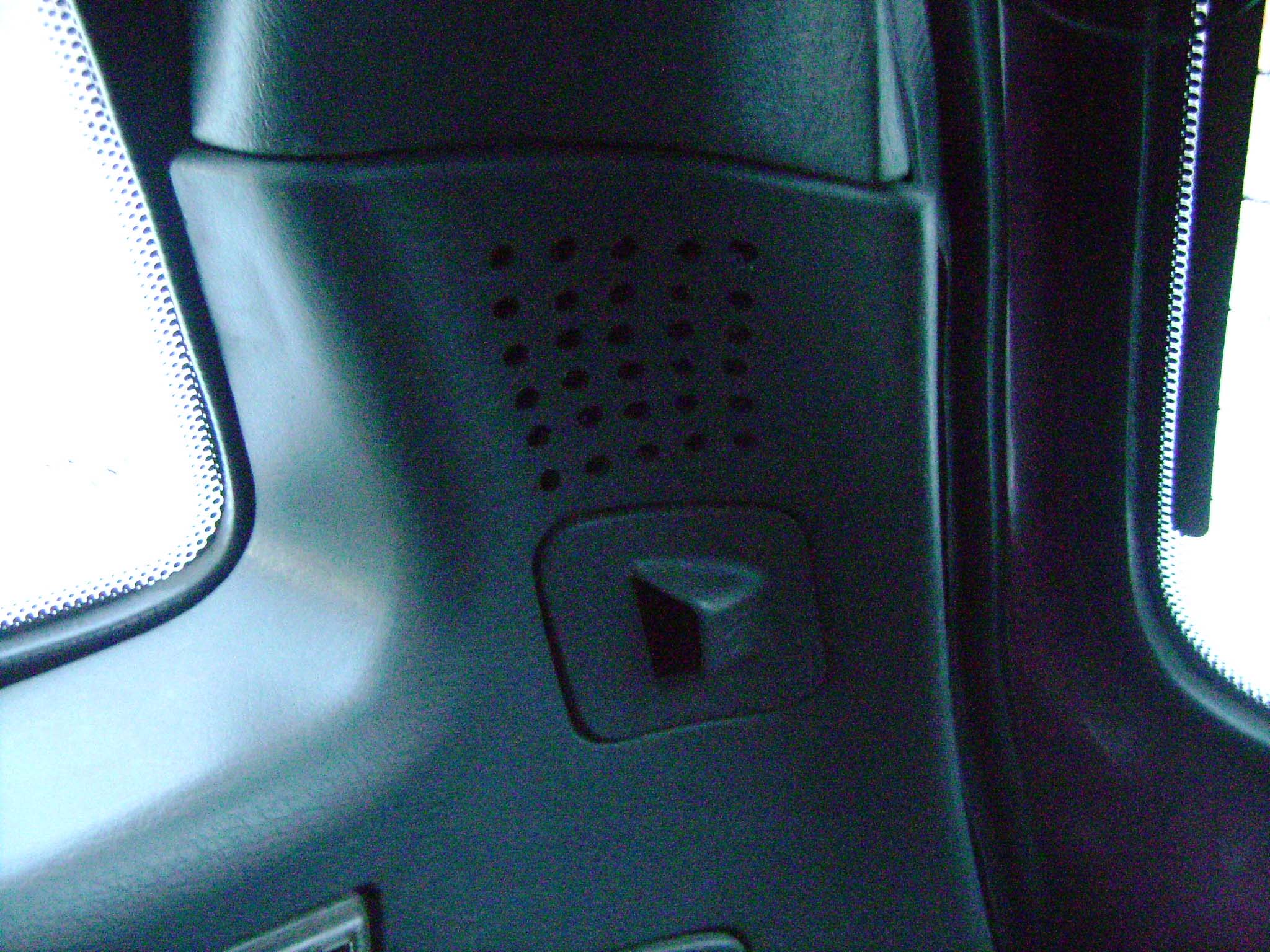

Знатоки, подскажите что делать. В сырую погоду стекла потеют, в мороз,обмерзают. Вентилятор печки на полную постоянно, даже кондер не всегда помогает.Такое впечатление, что нет оттока воздуха из салона, вентилятор снаружи в салон нагнетает, а выхода нет. Выручайте, прям беда.

sorry.gif Двери задние открыть пока не удалось!
Фотки из салона! Отверстия 5мм!

andrey82   Клапаны расположены как на фото (Кореец, короткий,...   Dec 3 2010, 07:07 AM
111v111   Клапаны расположены как на фото (Кореец, короткий...   Dec 3 2010, 05:36 PM
Дим   при сильном дожде заливать не будет? :dumai:   Dec 3 2010, 05:49 PM
andrey82   при сильном дожде заливать не будет? :dumai: Как...   Dec 4 2010, 09:07 AM
andrey82   :sorry: Двери задние открыть пока не удалось! ...   Dec 6 2010, 07:06 AM
KaZantip   Пока жду новый термостат, решил заняться с этими в...   Jan 4 2011, 08:35 PM
Виктор   Пока жду новый термостат, решил заняться с этими ...   Jan 4 2011, 09:43 PM
KaZantip   1. На некоторых модификациях (после 2000) в кузов...   Jan 5 2011, 02:24 AM

KaZantip   На задних стойках пластик "кривой", не ...   Jan 5 2011, 11:52 PM
contra   А мне бы тогда фото как у тебя получилось) Ну и с...   Jan 6 2011, 07:48 AM
KaZantip   Вент. решоточки 5шт -7руб. Коронку надо по дереву...   Jan 6 2011, 09:26 AM
