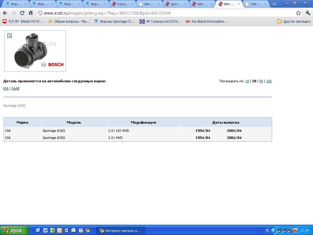

Цитата(mdv @ Dec 11 2010, 12:14 AM) *
Сашок 495, симптомы схожи с моими, мучился я с ними долго, вплоть до 1м едешь а 2 местра толкаешь ... вопрос решился заменой MAF и пересмотром всей проводки от MAF к "мозгам"
К вопросу замены MAF-а с 2000-х на 90-е г.в. авто - пробовали на одной такой(которая засадная) - еще хуже работает,так что может и не взаимозаменяемы !!!
Мой тел.8-905-716-57-75 Роман
post Dec 11 2010, 01:39 PM
Взаимозаменяемы!
0K011 13 210B, 0K080 13 210, 0 280 217 105 - один и тот же датчик.
Если бы установили другой, то обязательно изменили бы разъем!
