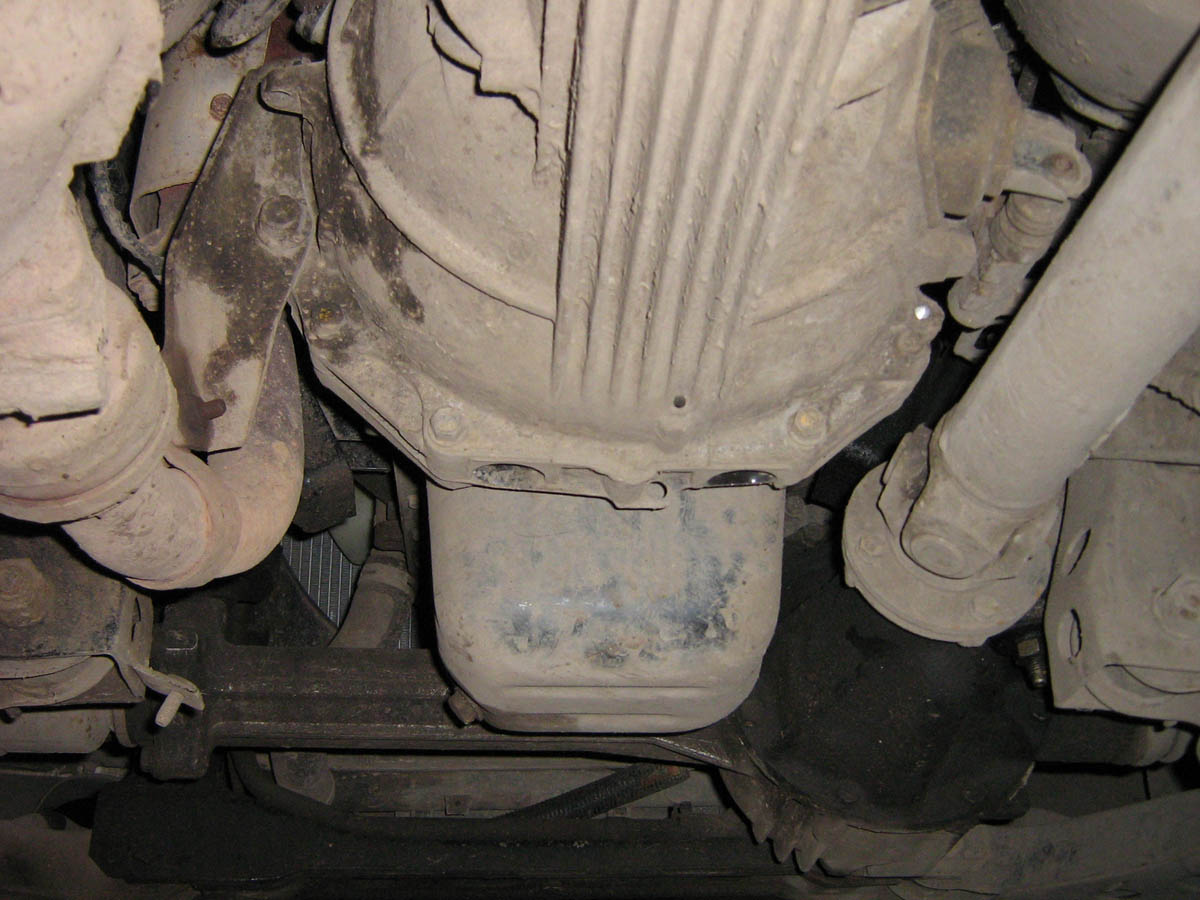

А можешь выложить фотографию переднего кардана?
ИНтересует шлицевое соединение.
А то я тут кпил и задний и передний карданы.

Белкард - Прикрепленное изображениеПрикрепленное изображение. самоделка - Прикрепленное изображение
post Dec 19 2010, 10:28 PM
а у меня там так раздолбано,что и прикрывать ненадо-не закиснит B020.gif ep.gif ep.gif
