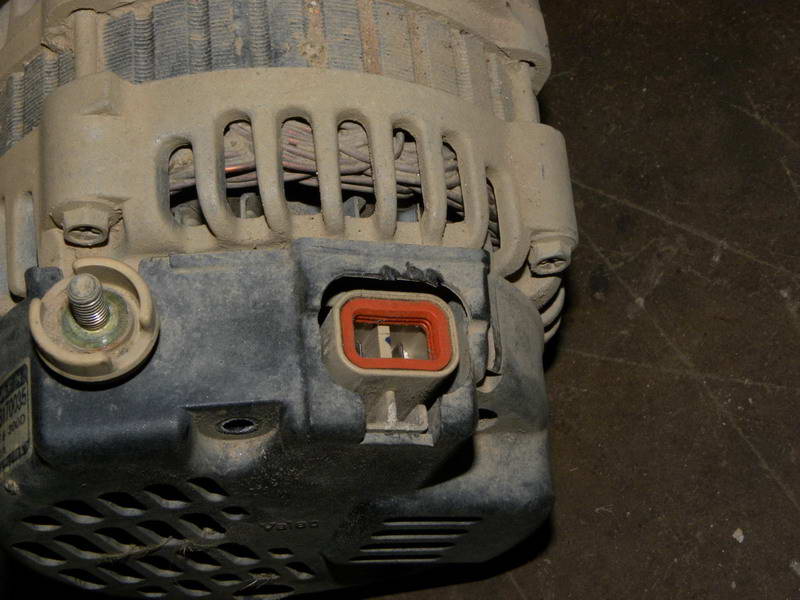

Сегодня, с целью примерить новый генератор на 120 А, снял родной Спортяжный.
У меня стоит MANDO AB1700035 (0K011 18 300D) на 70 Ампер.
Расстояние между двумя нижними "ушами" - 67 мм
Родной генератор MANDO 70A в сравнении с генератором CEVAM 120A
Кстати, обнаружил следы "физического контакта" корпуса генератора со шляпкой стяжного болта на карданчике рулевого редуктора rvu-i-mech.gif
P.S. CEVAM 120A это тот, что установлен у Сани BFGoodrich и Фил'а

Panzer38   Итак, жизненные обстоятельства перебороли лень и в...   Jul 12 2011, 09:43 AM

Panzer38   В общем, переделки минимальны: 1. Для крепления сн...   Aug 18 2011, 10:53 PM

balibas   Отчитаюсь я по установке не родного генератора. Ро...   May 11 2012, 01:15 AM

samoxa7   B+ толстый провод,с "+" клеммы АКБ,D-воз...   May 15 2012, 12:06 PM
Evol   B+ толстый провод,с "+" клеммы АКБ,D-во...   May 15 2012, 12:40 PM
samoxa7   Посмотрю. А что делать с остальными контактом на ...   May 15 2012, 02:03 PM
Evol   А ничего.Гене достаточно "+" с батареи,...   May 15 2012, 02:05 PM
samoxa7   У меня вольтметр стоит. Могу определить состояние...   May 15 2012, 02:14 PM
Evol   Третьим проводком корейские пацаны решили проблем...   May 15 2012, 02:20 PM
samoxa7   Я верю. пока не понимаю что с ним делать. Если ос...   May 15 2012, 02:57 PM
Evol   Оставь ты его в покое... :D Подключись по схемке,...   May 15 2012, 03:05 PM
