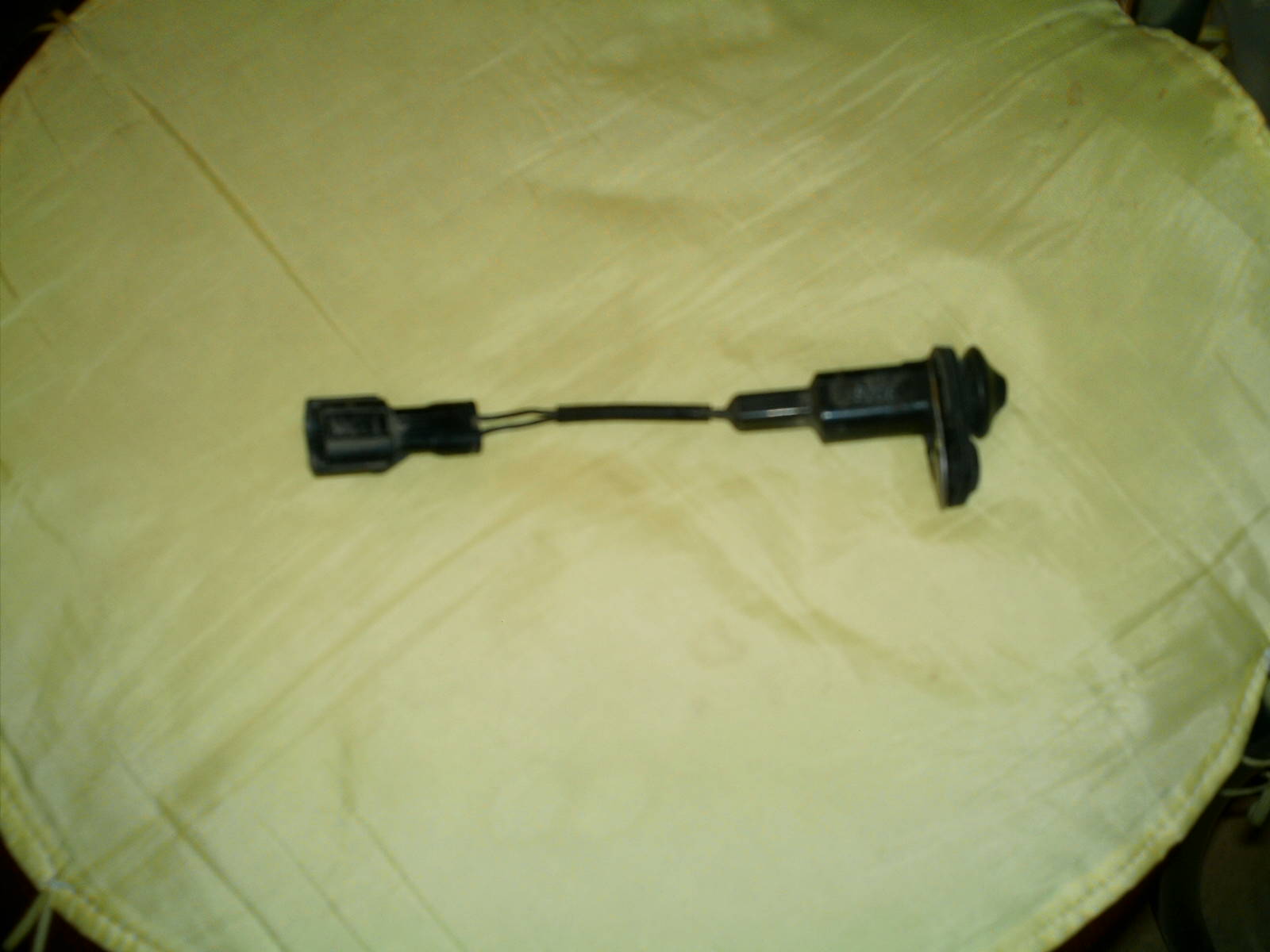

БОБ
post Dec 2 2010, 10:37 PM
Сообщений: 1,230
Регистрация: 14-November 07
Из: Мытищи
Пользователь №: 3,689
место дислокации: Мытищи
Цитата(Александр 533 @ Dec 1 2010, 01:42 PM) *
На приборке нет индикации, что капот открыт. Концевик под капотом принадлежит не авто, а сигналке. Если концевик не работает - либо провод повреждён, либо на нём массы нет, либо этот канал в сигналке сдох. Всё это лечится (но в тепле желательно). biggrin.gif
Этот концевик иной чем ставится в двери или с покупной сигналки (там провод +, а минус корпус авто).
Тут плюс и минус отдельный провод , (на фото все понятно). Да и герметичный он (не разборный), надо "прозвонить"его да пока нечем , да и в электрике я B198.gif .
Прикрепленное изображение Да , еще , канал на сигналку видимо цел , так как сейчас нажимаешь на кнопку брелка чтобы закрыть , сразу "орет". Значит проводка цела . А с подключенным концевиком , нажимаешь на него и ставишь на охрану , отпускаешь кнопку концевика и ничего . Вот так. Чего я его снял , подозрение что утечка через него может идти.

post Dec 3 2010, 05:32 PM
Правда сегодня еще один ляп , моя Топла АКБ , приказала долго жить, накрылась одна банка. Два года пожила sad.gif .
Это может и я виноват , реле-регулятор полетел летом , и кипела моя Топла , ой как кипела.Не долго , но было. Ну это тема для другой ветки форума.
Всё очень странно у тебя. Обычно не так. Если отсоединить концевик от сигналки - она орать не должна, т.к. сигнал то до неё не доходит. Если орёт - значит этот провод на массу замкнул где то по дороге к блоку.
БОБ
post Dec 4 2010, 04:29 PM
Сообщений: 1,230
Из: Мытищи
Не претендую на истину , но можно интерпретировать и так : концевик ставится в разрыв цепи и когда он замкнут проходит сигнал , разомкнут - цепь разорвалась, что сейчас и есть т.к. фишка снята (цепь разомкнута. (ставишь на сигналку сразу орет) .
И еще, сейчас с ключа нет возможности закрыть все двери , не срабатывает (видимо цепь одна, двери ,капот ). Завтра сосед тестер принесет прозвоню концевик.
БОБ
post Dec 21 2010, 09:57 PM
Сообщений: 1,230
Из: Мытищи
