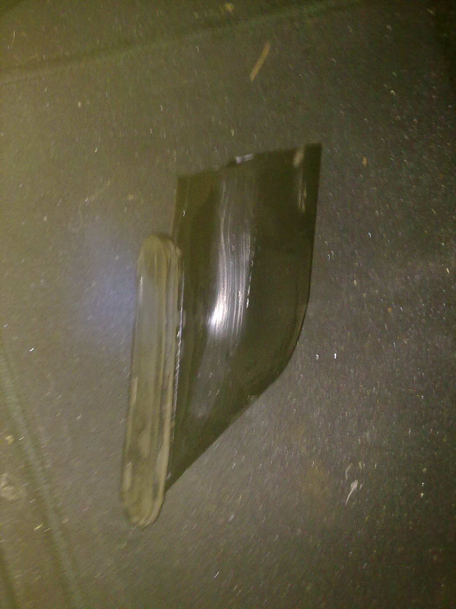

Пока жду новый термостат, решил заняться с этими вопросами что в теме описаны.
Так вот около динамиков ничего нету. С обоих сторон.
А касаемо клапанов, прикрытых дверью - есть. Вынул оба, пометил какой левый какой правый. Вопросы:
1) Там где был по всей видимости поролон под фонарями, там вентиляция идет в задний бампер? Там что то может забиваться и перестать функционировать? Что где проверить? В заднем бампере точно знаю какой то уплотнительный материал типа пенопласта...
2) Такой ощущение что до меня эти клапана вынимал и резал, определите по фото пжлст, если нет, то просьба пометить как надо отрезать.
3) Менять левый с правым? как их отличить? если они например уже менялись? и они были вверх, перевернуть вниз надо?
4) Когда вытащил клапан, внизу под ним поролон, тоже видно на фото. С ним что делать? Оставлять? убирать?
post Jan 4 2011, 09:43 PM

1. На некоторых модификациях (после 2000) в кузове, снизу, по бокам, под бампером устанивливались вентиляционные клапана. У кого стоят - повезло! Проход к ним в полостях задних крыльев под задними фонарями.
Уплотнительный материал (пенопласт) в бампере к этой теме не имеет никакого отношения!
2. Они не тронуты. См. фото.
3. Менять местами не надо. Раскрыв резинового клапана должен смотреть вовнутрь кузова.
4. Поролон под клапанами не трогай. Или заменить его на герметик. Но зимой это сложно сделать. А поролон который внутри стойки (виден на втором фото) удали.

Ясно, спасибо.
Короче ничего не менять местами и не переворачивать.
Насчет п1 - да проход есть, под задними фонарями, там большая полось вниз уходит, наверно в бампер. Рука не пролазиет...
Только отрезать по линии отреза и вынуть поролон внутри стоек. И монтаж обратно.
Думаю вот еще отверстий насверлить в пластмассовой обшивке, как в теме упоминалось, не просто дырок, а скорее всего мебельные решетки поставить.
