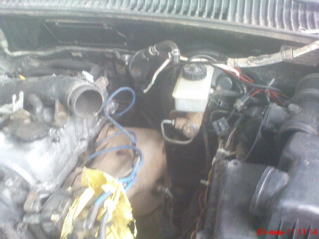

ef.gif Один??!!Снять КПП? ef.gif НЕТ!Однозначно! B228.gif Если здоровье не лишнее.Я парень вроде не слабый,но ...Вдвоем и то напряжно.
B128.gif Опчем,так.Фильм первый,эпизод первый. biggrin.gif Те же,уодка и двигло... ep.gif Пока отчет по извлечению из моторного отсека. B128.gif
