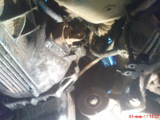

ef.gif Один??!!Снять КПП? ef.gif НЕТ!Однозначно! B228.gif Если здоровье не лишнее.Я парень вроде не слабый,но ...Вдвоем и то напряжно.
B128.gif Опчем,так.Фильм первый,эпизод первый. biggrin.gif Те же,уодка и двигло... ep.gif Пока отчет по извлечению из моторного отсека. B128.gif
А не помесить ли нам грязь?

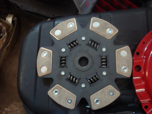

Цитата(МихаилТ @ Jan 5 2011, 08:19 PM) *
чтобы неподвело надо керамику ставить....
dumai.gif С этого места поподробней,пжлста? dumai.gif В какое есто керамику?
Цитата(serg34 @ Jan 5 2011, 08:07 PM) *
Дунул в окошко вилки сцепления ВД-шкой, стало гораздо лучше, но опять начинает тяжелеть и идет рывками.Не дело это, подведет.Я эту машину не для асфальта брал. biggrin.gif
B128.gif Эт вам,камрад,прямой дорога к снятию КПП...Выжимной закусывает на направляющем фланце B228.gif -в один прекрасный и удобный момент его заклинит в крайнем положении...И обязательно в очень тихом и удобном месте... biggrin.gif Типа оживленного перекрестка... biggrin.gif тьфу три раза...
post Jan 5 2011, 11:53 PM

Цитата(МихаилТ @ Jan 5 2011, 10:53 PM) *
ef.gif Отоно чо,Михалыч...(с) ef.gif Эт типо еси раньше диск мля изнашивалсо,то теперь маховику пушной зверек вперед придет? biggrin.gif Хотя...ХЗ... dumai.gif

samoxa7   :oooh: Процесс пошел!КПП снято,мотор отвязан.....   Jan 4 2011, 11:02 PM
korol   :oooh: Процесс пошел!КПП снято,мотор отвязан....   Jan 4 2011, 11:04 PM

МихаилТ   :dumai: С этого места поподробней,пжлста? :duma...   Jan 5 2011, 11:53 PM
samoxa7   вместо фрикционных накладок.... :D :oooh: Отоно...   Jan 6 2011, 09:52 AM
contra   :oooh: Отоно чо,Михалыч...(с) :oooh: Эт типо еси ...   Jan 6 2011, 10:19 AM
МихаилТ   Типа для спорта, чтоб во время гонки не спалилось...   Jan 6 2011, 12:40 PM
samoxa7   эт откудова вы так выдумываете... :dumai: :dumai...   Jan 6 2011, 01:55 PM
МихаилТ   :B128: В принципе,да...Каждый для себя любимого р...   Jan 6 2011, 09:07 PM
serg34   А можно коробку без раздатки снять? :32a: Или че ...   Jan 6 2011, 02:14 PM
samoxa7   А можно коробку без раздатки снять? :32a: Или че...   Jan 6 2011, 02:29 PM
korol   Серега,у тебя какая сварка?   Jan 6 2011, 02:30 PM
samoxa7   Серега,у тебя какая сварка? :oooh: В смысле-ка...   Jan 6 2011, 03:48 PM
korol   :oooh: В смысле-какая?Электродуговая! :ep: Н...   Jan 6 2011, 05:53 PM
