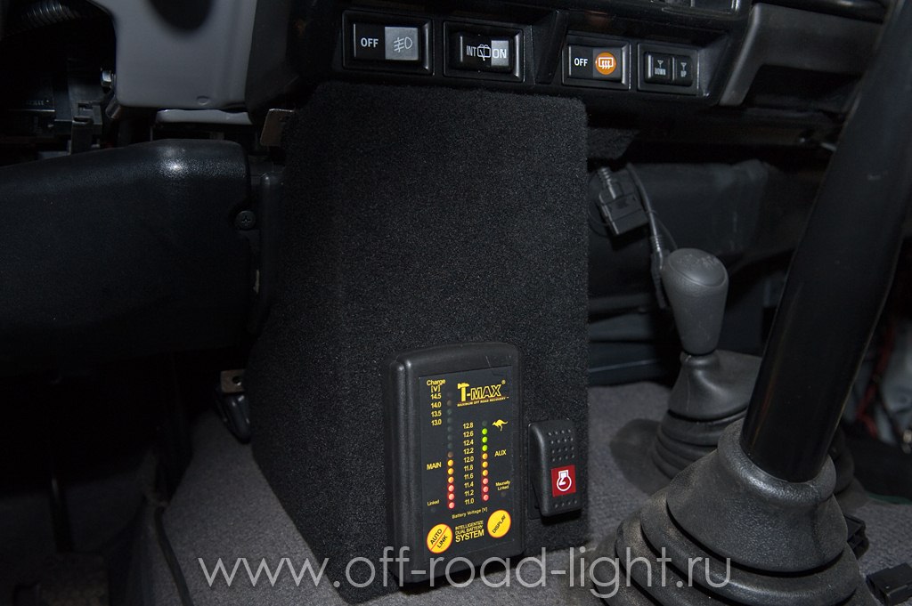

gocha   давно облизовался на это место для установки второ...   Jan 7 2011, 02:57 PM
gocha   ещё вот такой девайс существует только я его в пра...   Jan 8 2011, 11:50 AM
