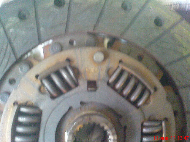

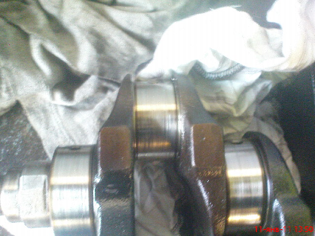

Вопчем,дело ф следущем... B093.gif B093.gif Разобрал я двигло.Мать мать мать... 1111480105.gif 1111480105.gif Предыдущий передо мной владелец видимо дал машинке жизни... rvu-i-mech.gif Потому что я следил за уровнем масла,зная,что мотор его с аппетитом ЖРЕТ,цуко...НА ВСЕХ ВКЛАДЫШАХ (и коренных и шатунных)следы масляного голодания...Вал в проточку под ремонтный размер...Думаю,в первый ремонт попаду,но эт пока неизвестно...Так что,надеясь только проточить блок,я вовремя все это дело разобрал...Тем боле,что машинко ТРУДИЛОСЬ по полной.Вот таки дела.Ну,и пару фото по ДВС,а так же стоявший у меня диск сцепления корейский ВАЛЕО,отходивший около 30 тыс отнюдь не по асфальту...

А это шатунная первая шейка...Прикрепленное изображение
А это первая коренная...Прикрепленное изображение

Ну и собсно диск сцепы с клеймом...Прикрепленное изображение
И общий его вид и состояние...Прикрепленное изображение
