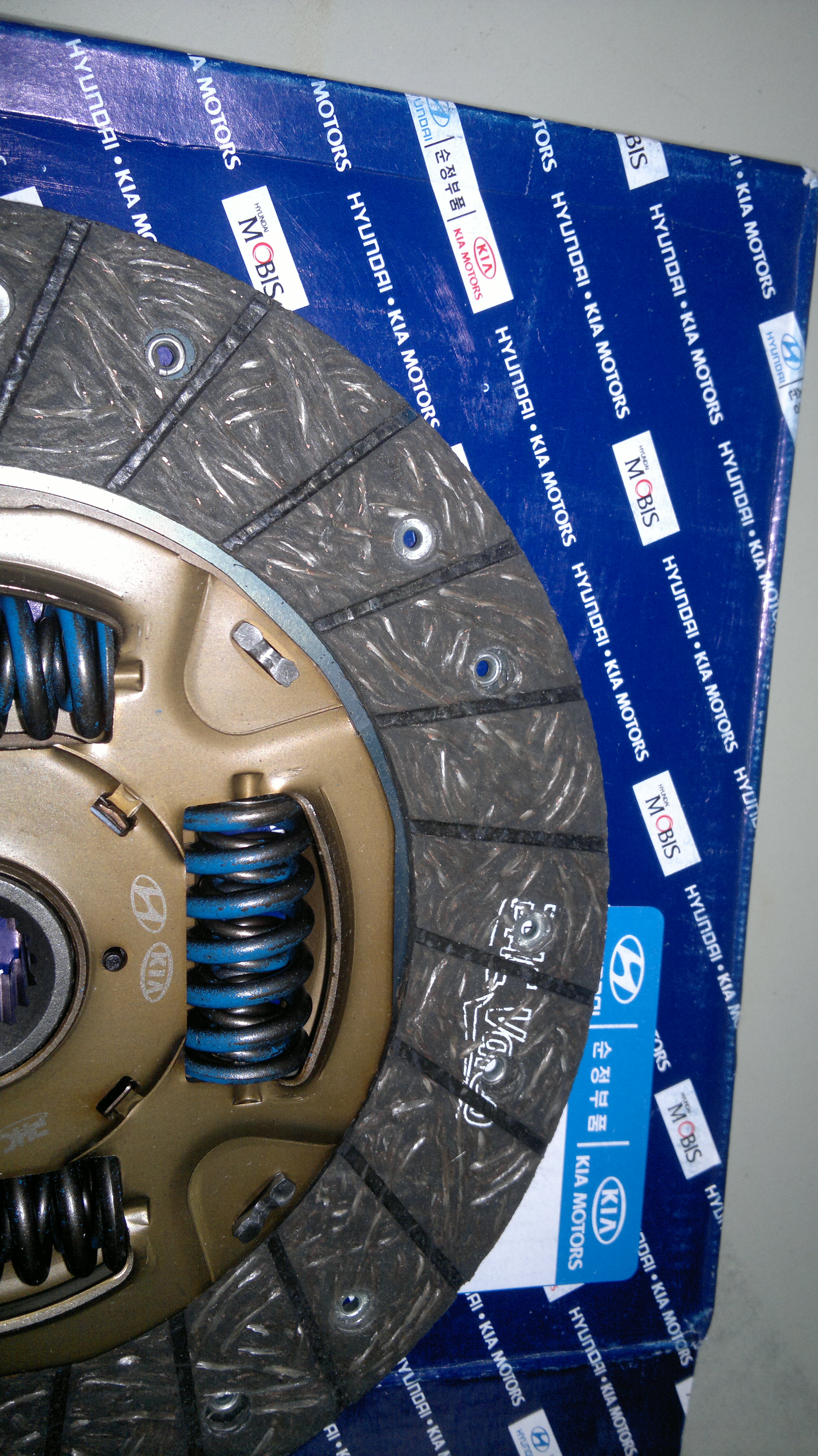

МихаилТ   Смогу один снять без опыта коробку? :dumai: Сцеп...   Jan 5 2011, 07:01 PM
contra   Смогу один снять без опыта коробку? :dumai: Сцеп...   Jan 5 2011, 07:09 PM
korol   Смогу один снять без опыта коробку? :dumai: Сцеп...   Jan 5 2011, 07:37 PM
serg34   зачем оно тебе надо???не мешай мафынке кататься :...   Jan 5 2011, 09:07 PM
МихаилТ   Вот не нравится мне работа сцепления :h975g: Дун...   Jan 5 2011, 09:19 PM
samoxa7   :B020: Куда ж без нее,родимой,Валь... :B128: Все и...   Jan 5 2011, 12:14 PM
samoxa7   :oooh: Один??!!Снять КПП? :oooh: НЕТ!О...   Jan 5 2011, 08:56 PM
korol   :oooh: Один??!!Снять КПП? :oooh: НЕТ...   Jan 5 2011, 08:58 PM
contra   :oooh: Один??!!Снять КПП? :oooh: НЕТ...   Jan 5 2011, 09:53 PM
samoxa7   А я два раза один умудрился снять-поставить :ooo...   Jan 5 2011, 10:18 PM
МихаилТ   :dumai: С этого места поподробней,пжлста? :duma...   Jan 5 2011, 11:53 PM
samoxa7   вместо фрикционных накладок.... :D :oooh: Отоно...   Jan 6 2011, 09:52 AM
contra   :oooh: Отоно чо,Михалыч...(с) :oooh: Эт типо еси ...   Jan 6 2011, 10:19 AM
МихаилТ   Типа для спорта, чтоб во время гонки не спалилось...   Jan 6 2011, 12:40 PM
samoxa7   эт откудова вы так выдумываете... :dumai: :dumai...   Jan 6 2011, 01:55 PM
МихаилТ   :B128: В принципе,да...Каждый для себя любимого р...   Jan 6 2011, 09:07 PM
