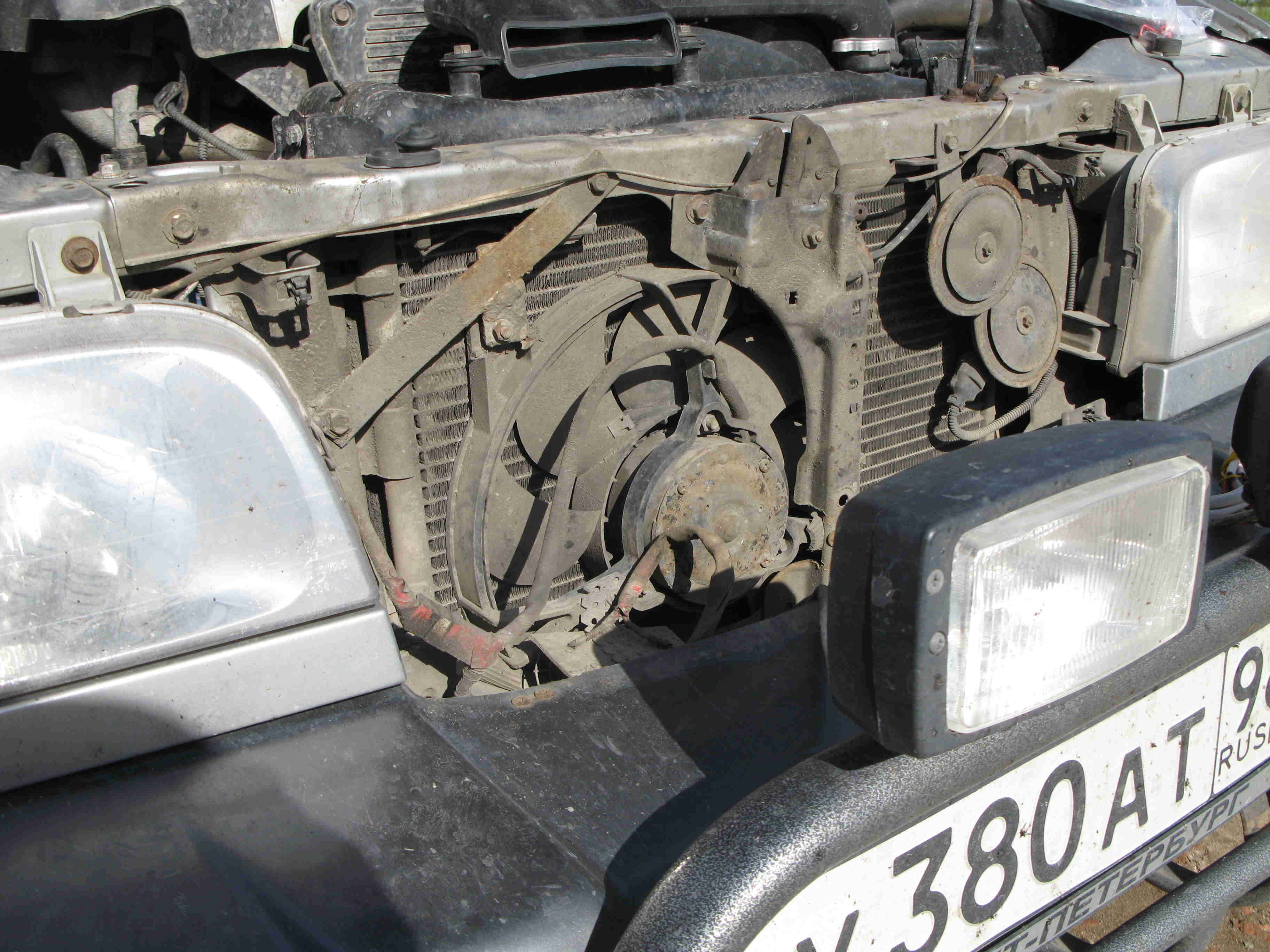

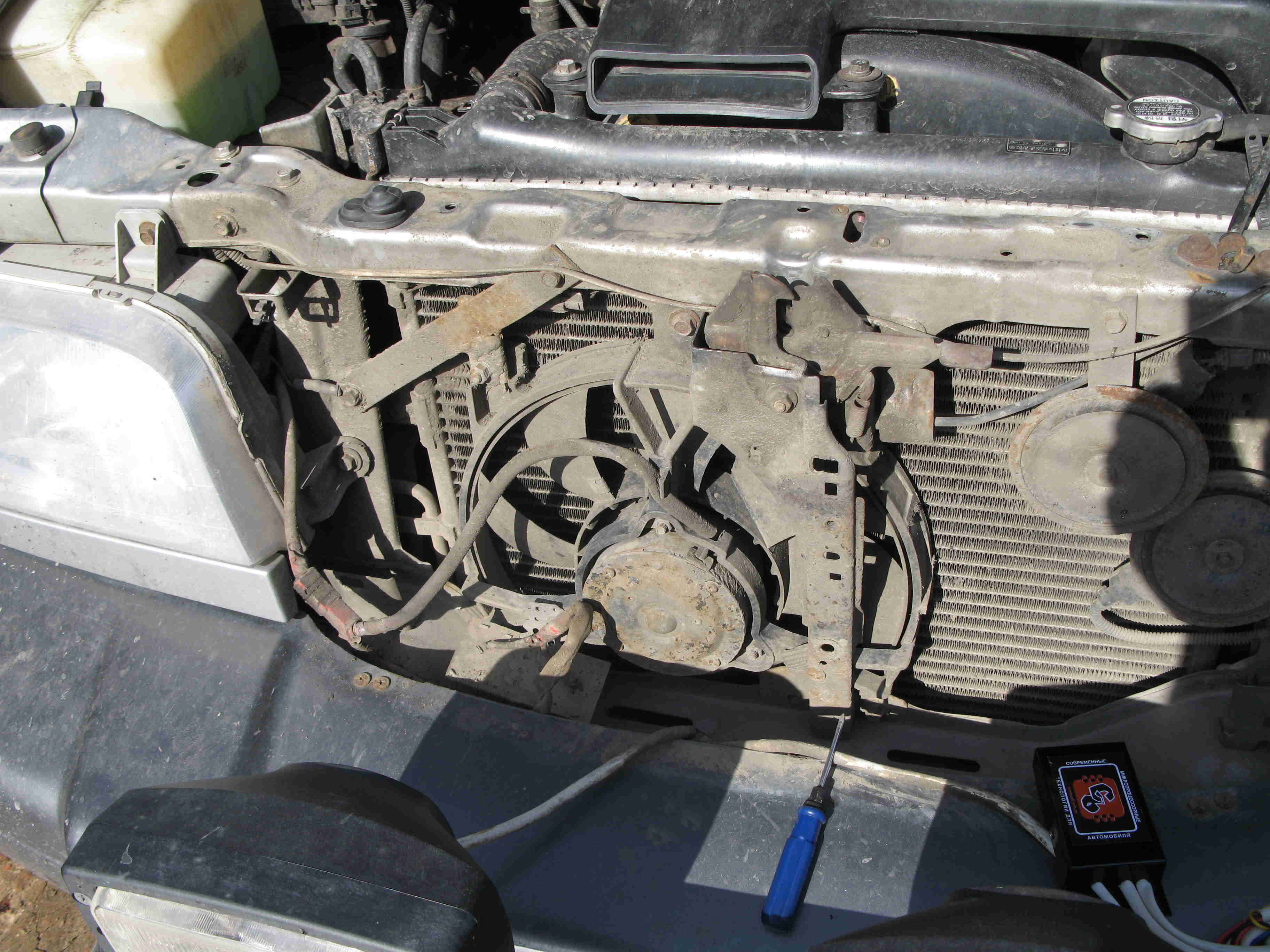

Вентилятор от ВАЗ 21214. Для установки нужен один вентилятор с двойной рамкой под вентилятор. Лишнее обрезается "по месту". Также "по месту" изготовил доп. крепежную пластину, немного подрезал стойку крепления замка капота.
Вентилятор подключен к Силычу. Работает около 2-х лет(точно не помню) При работе от Силыча практически бесшумен.
