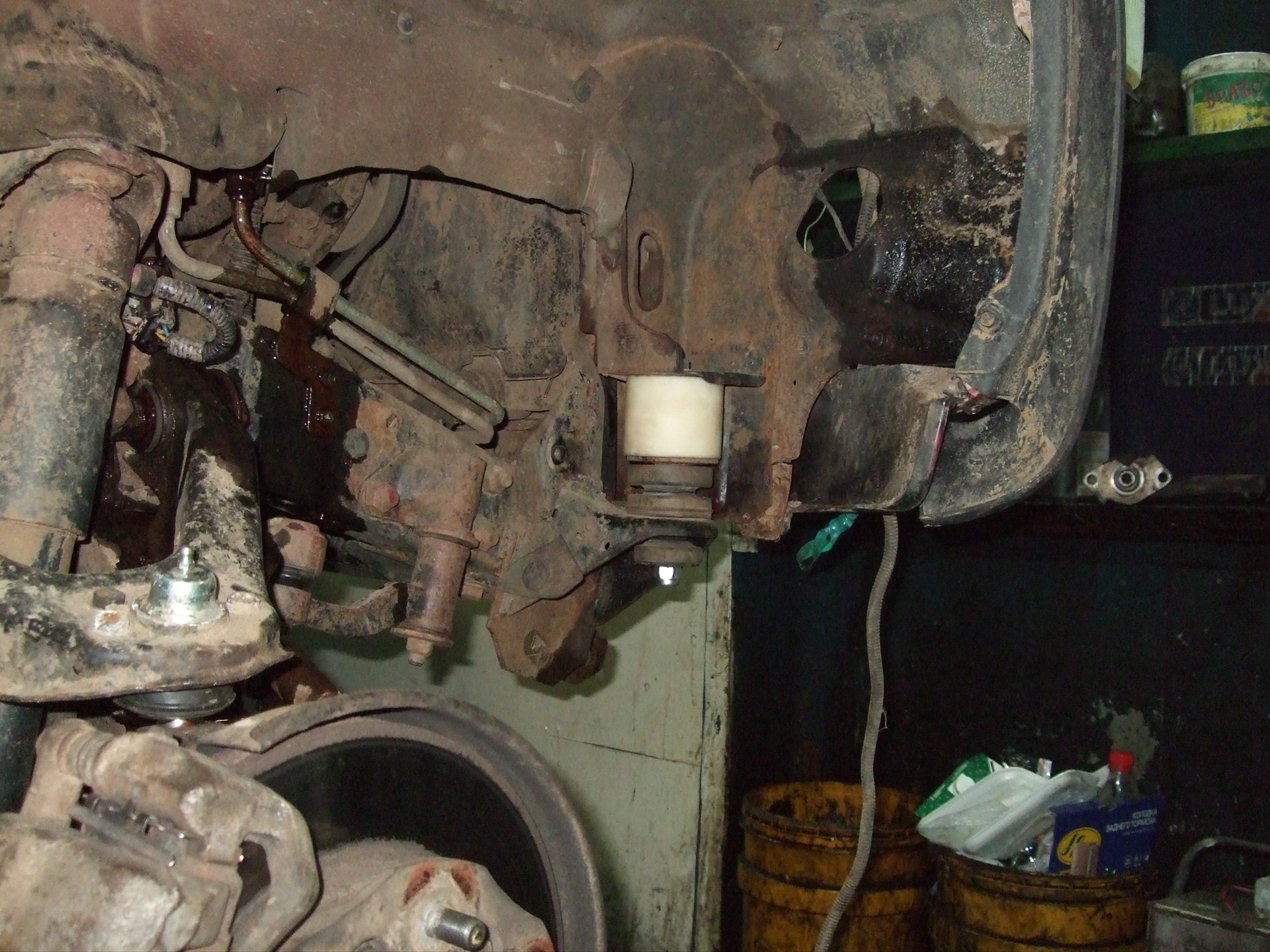

Есть возможность сделать футорки с внешней резьбой. Внутреннюю на токарном станке сделать невозможно. Как быть ? Очень надо!
Можно ли найти такой большой метчик и ручками нарезать резьбу?
Или кто может посодействовать?
Или или или
Требуется помощь!

Вот фотка из инета как это выглядит, только на шпильку накручена футорка для удлинения шпильки. Чего там непонятного?

Evol   Вот оно! Пол дела сделано. В итоге обошлись св...   Jan 15 2011, 12:09 AM
Fil@Sportyga   Вот оно! Пол дела сделано. В итоге обошлись с...   Jan 15 2011, 11:34 AM
ghost   Что-то я не вижу проточек под ключ. Как ты их зат...   Jan 15 2011, 08:15 PM
Художник   накрутит гайку с контрогайкой на футорку и затяне...   Jan 15 2011, 09:28 PM
ghost   +100 или на точиле снимет лыски! :B228: лыск...   Jan 16 2011, 02:45 AM
Художник   лыски... :D в фильме про остина пауэрса,(правда ...   Jan 16 2011, 11:51 AM
