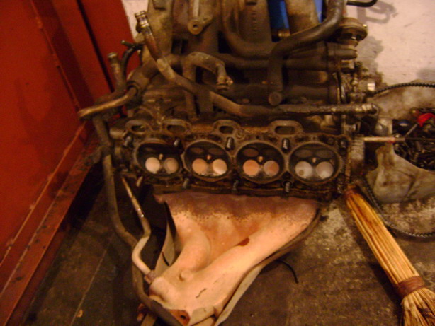

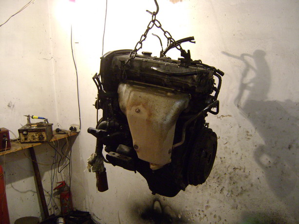

Всем привет. Все!!! Горилка с перцем сработала. Сегодня разобрали машину. Вынули двигатель. Разобрали двигатель. В общем диагноз таков. Расточка цилиндров, замена поршней, замена всех расходников, трубок и прокладок с сальниками. Замена всех гидрокомпенсаторов. Замена сцепления вместе с корзиной и выжымным подшипником. Подушки двигателя, ролики натяжения Послезавтра повезу блок на расточку, и голову на прирезку клапанов. размер поршней 86,4 сейчас сижу читаю какой размер поршней стандарт. Вал вроде бы точить не надо. Когда повезу блок перемеряем и вал. Сейчас стояли вкладыши 0,25 значит двигатель уже делали. Незнаю как мне повезет с запчастями. сегодня буду смотреть екзист. Хотелось бы побыстрее. Мастер сказал что средняя цена поршня с палцем и кольцами в районе 100 долл.
Мотор достали на удивление спокойно, без сбитых пальцев и упоминания о матери. Строение двигателя не большим отличается от нашемарок, простенький движок, я ожидал что будет сложнее.
