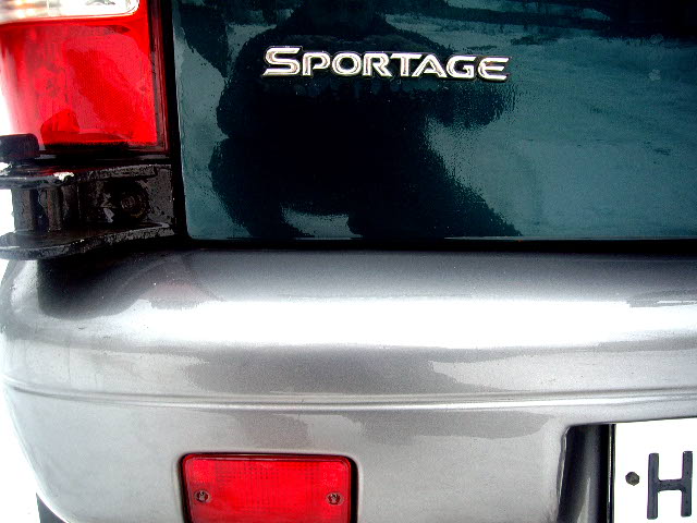

При закрывании задняя дверь практически упирается в верхний край бампера.
решил вчера попробовать отрегулировать ее, подняв на миллиметр-два. Увы.
Не получилось. При сборке болты, крепящие саму дверь к петлям, ЗАКРУТИЛИ НАМЕРТВО ohmy.gif . Плюс к этому еще всё залито краской. sensored.gif sensored.gif
Попытался отвернуть, удлинив рукоятку ключа трубой - металл головки болта "плывет", а сам болт ни в какую h365g.gif h365g.gif h365g.gif
И что теперь делать? Попытаться опустить бампер?

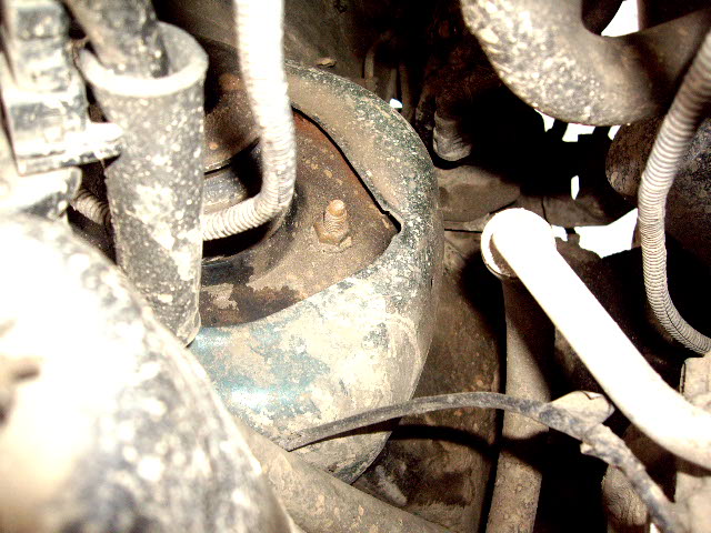

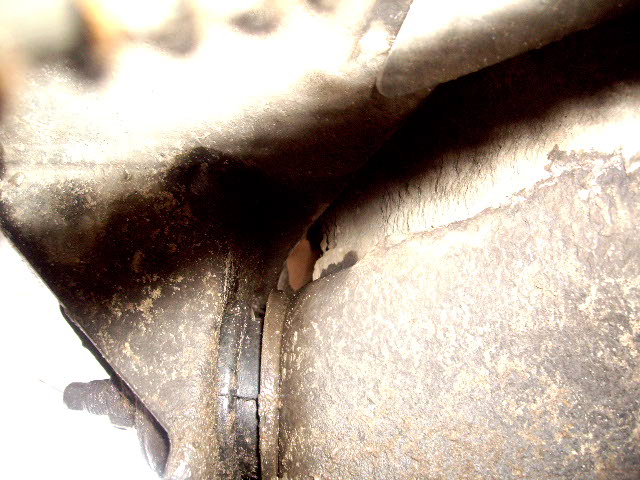

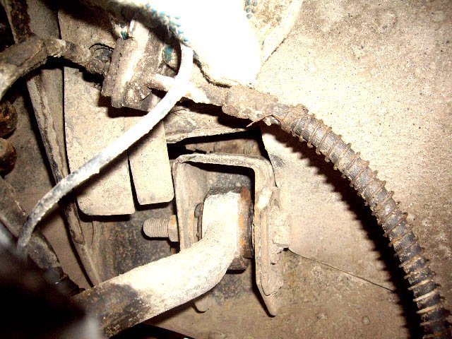

Это по подробней
1 - сзади контакт резб.части амо с кузовом (до рамы кузов всетаки недоставал), теперь повыше
2, 3, - резьба уперлась в железо кузова
4, 5 - был контакт (5 - подушка за передним колесом)
9, 10, 11 - результат

Вот порядок фото несовпал, плиз.
Подушки совсем убитой фото нет, она превратилась просто в паралон.

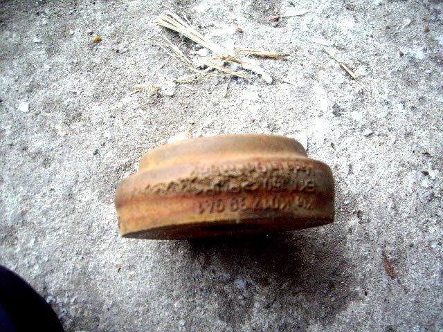

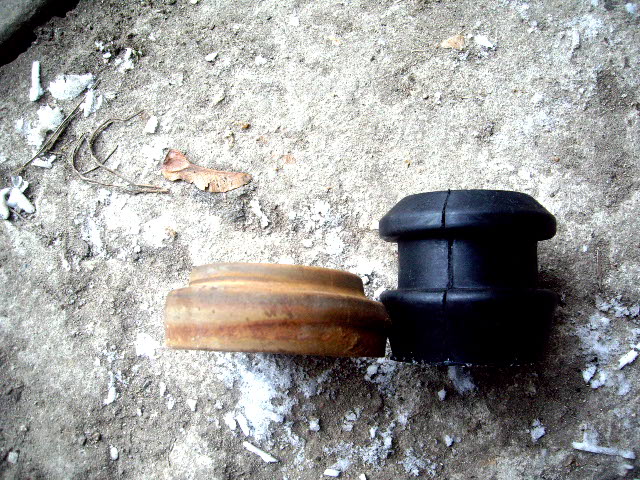

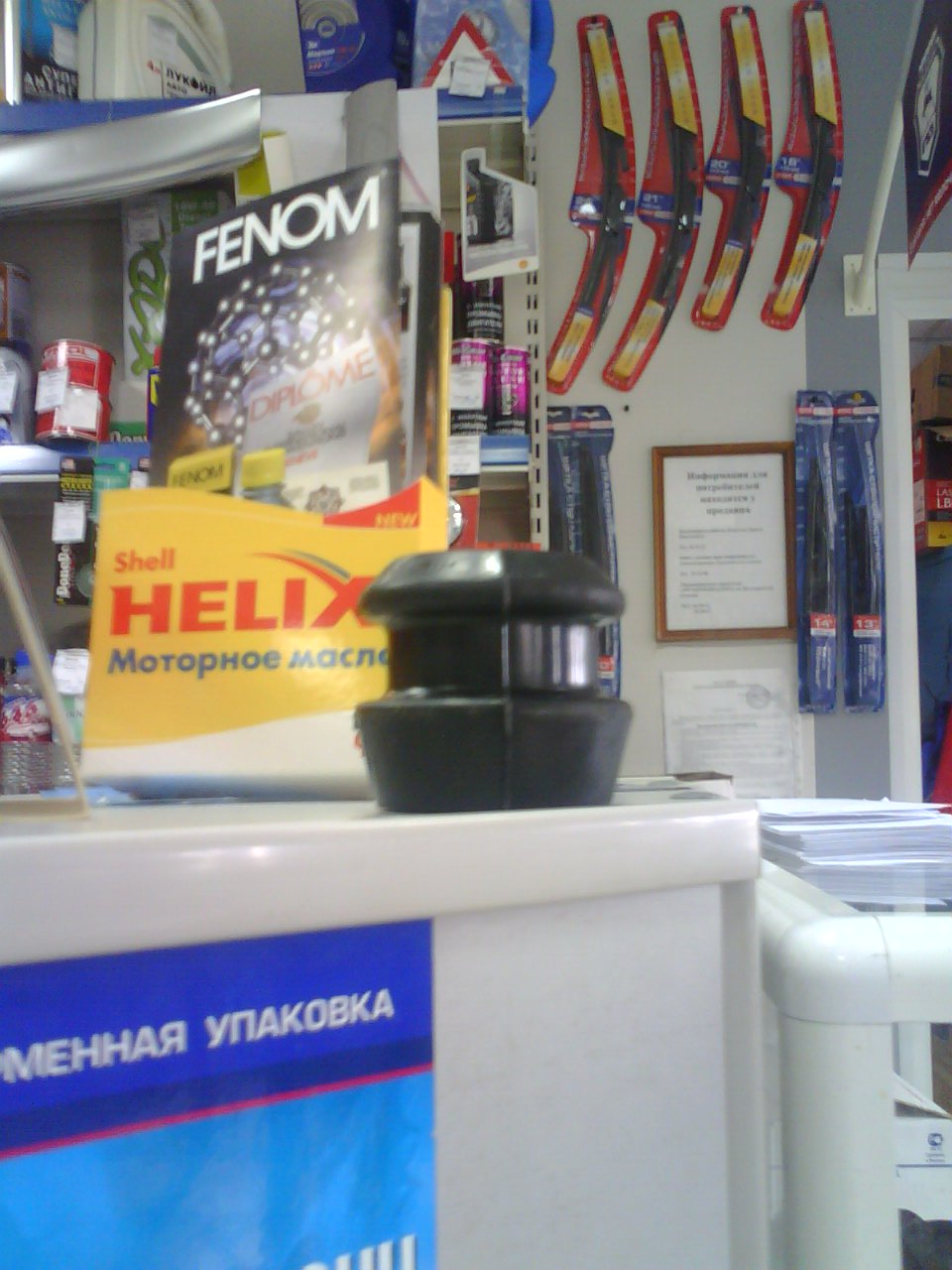

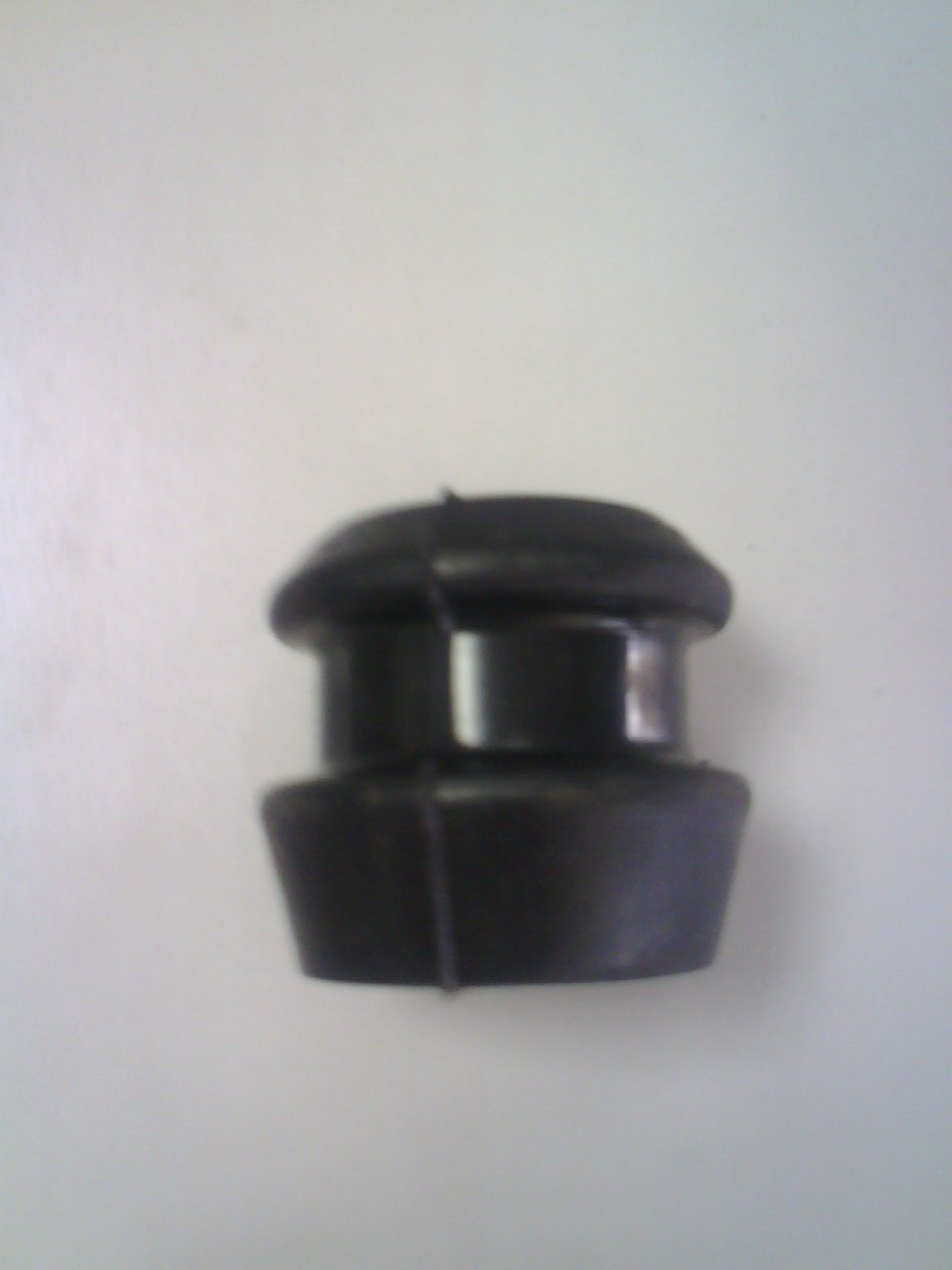

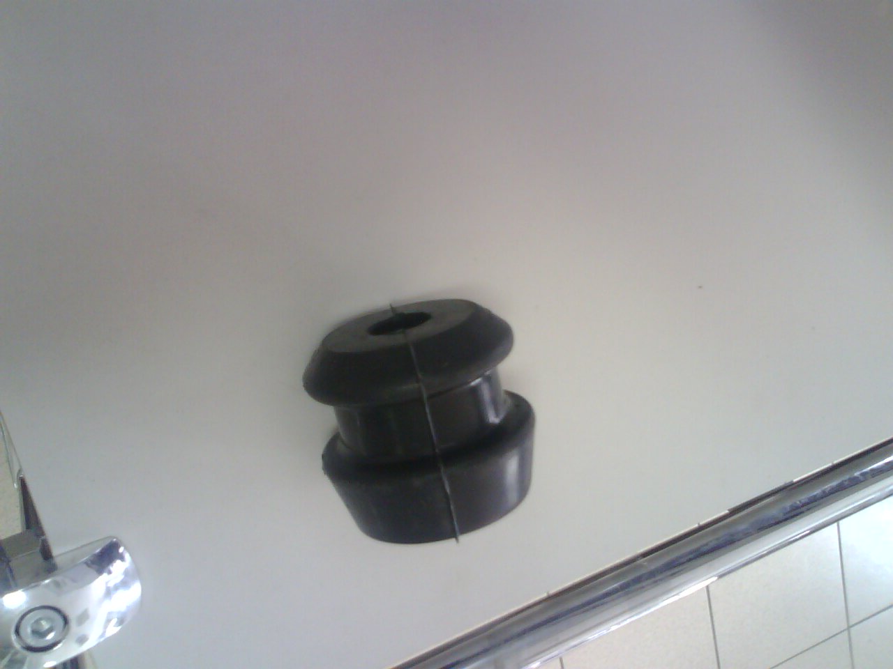

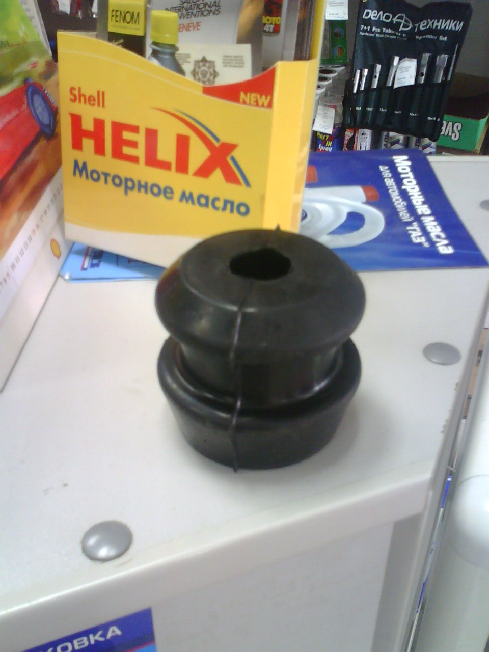

Доброго времени суток.
А подскажи пожалуйста еще по этим подушкам от ГАЗ-53 - Ты писал, что это подушки между кабиной и рамой, а мне в магазине сказали что такие (см фото) подушки под движком у ГАЗа стоят.
Может это не они?
Размеры : внутр диам 20, наружний по середине - 55, максимальный диам по шишкам 69 и 72.Высота 64 мм.
Прикрепленное изображение Прикрепленное изображениеПрикрепленное изображениеПрикрепленное изображение

Фото отчёт по " замена подушек кузова " .Если гремит снизу не спешите делать ходовую , проверте подушки , "может их уже там нет " )))
А вот собственно и фото , как мы в Одессе меняем подушки включаем смекалку и вперёд !!!!
