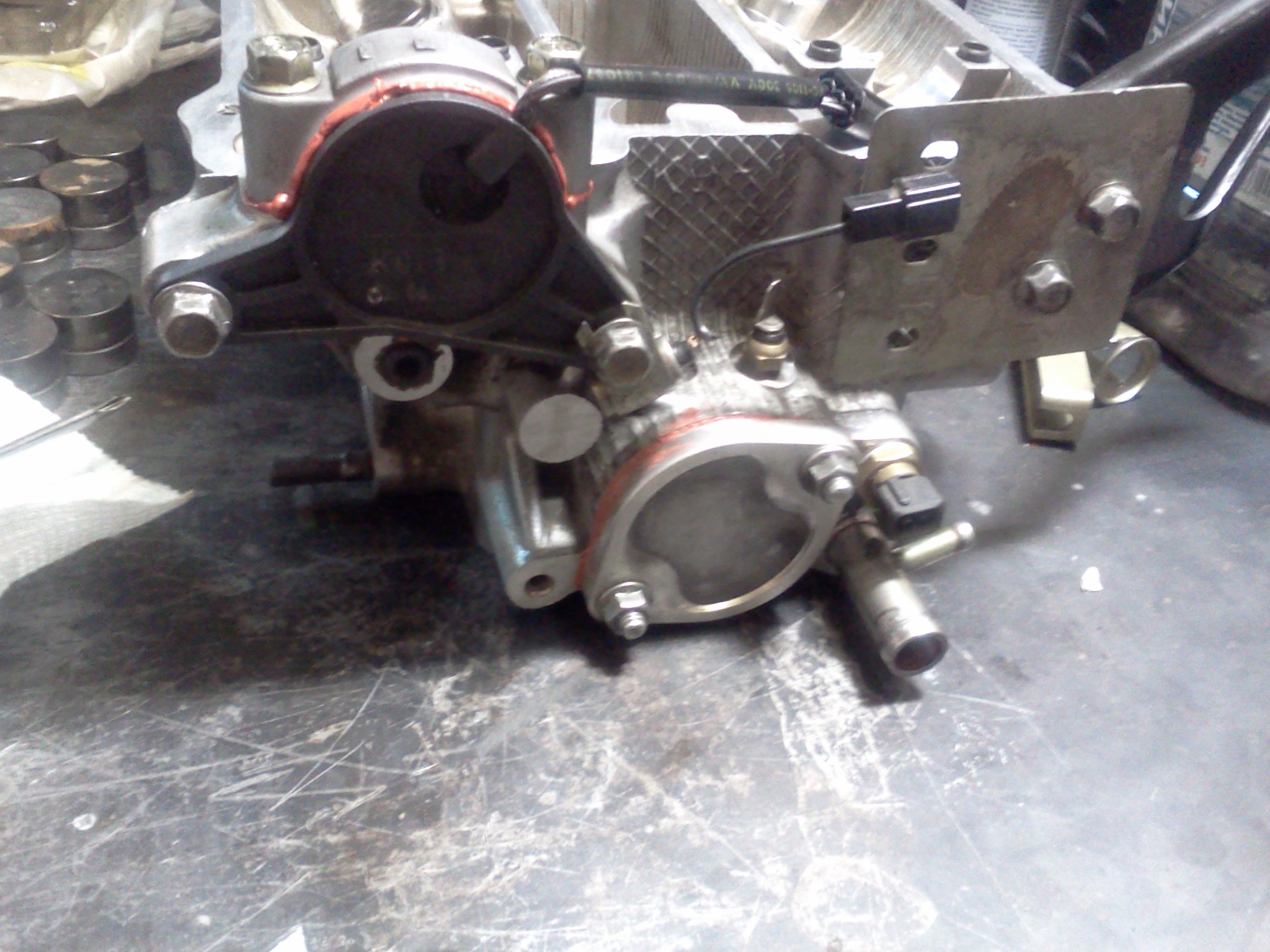

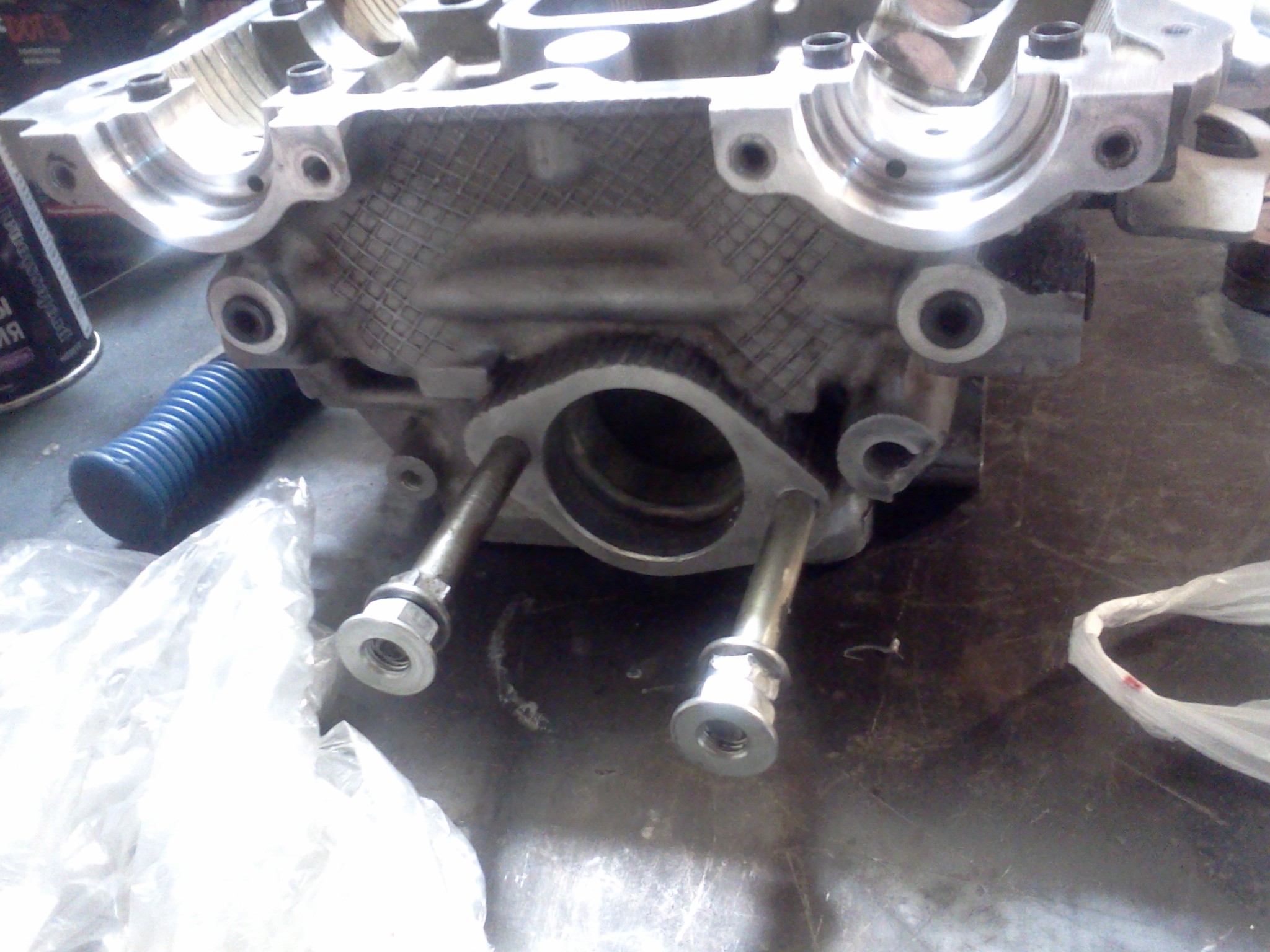

мини отчет:
заменены: маслянный насос, помпа, прокладки, фильтра, кольца поршневые, маслосъемные колпачки итого порядка 7,5 т.руб.
на фото - небольшие доработки по переносу термостата, также кавитационный износ помпы, блока термостата. Фото головки не выкладываю, дабы поберечь нервы и волосы на голове.
НЕ ЕЗДИТЕ НА ВОДЕ!

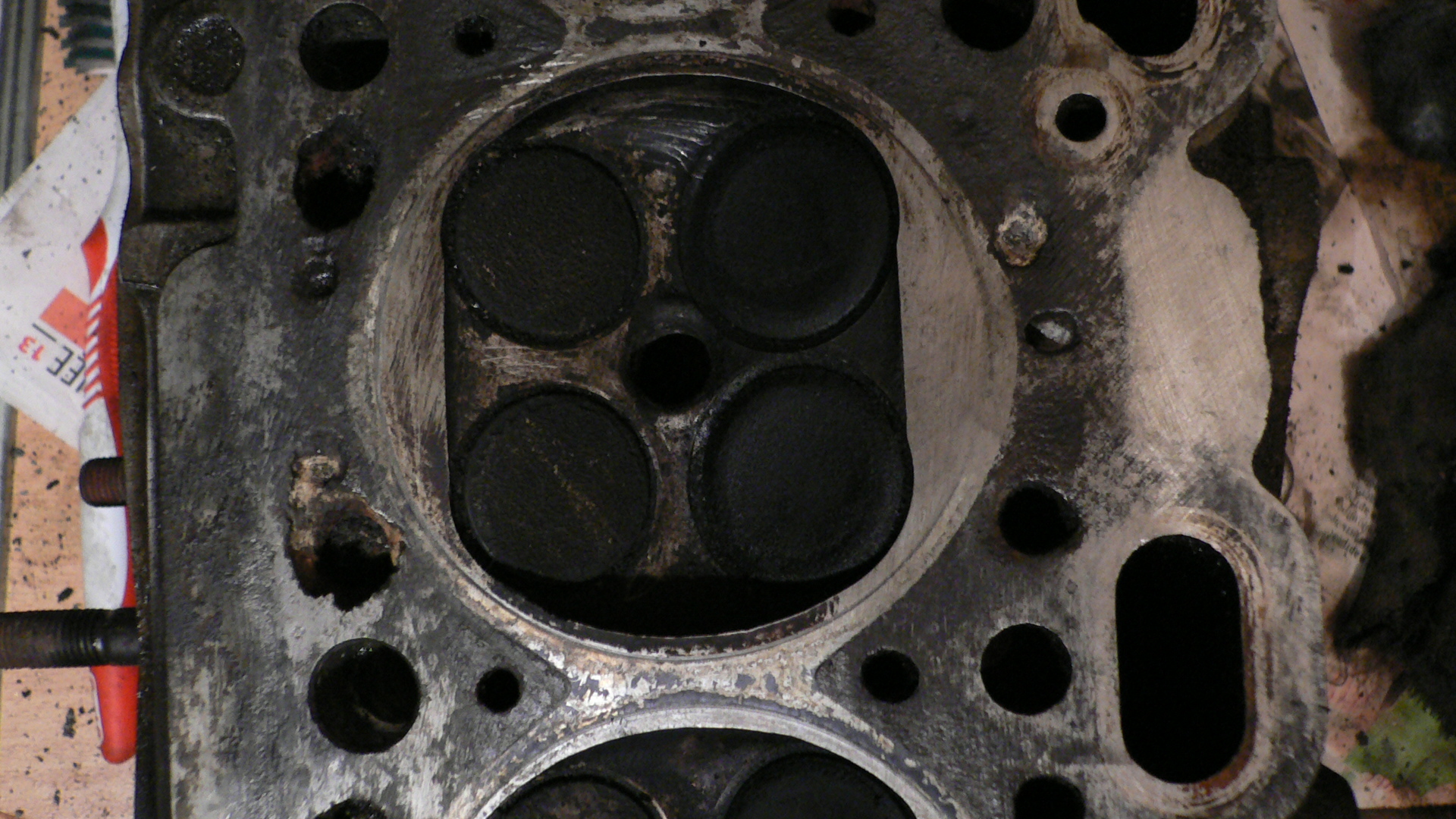

фото старой головки

Цитата(Slava_2010 @ Jan 13 2011, 09:55 AM) *
фото старой головки

Slava_2010   фото старой головки   Jan 13 2011, 01:55 PM
nonstopex   фото старой головки Шлифануть плоскость такой го...   Jan 17 2011, 09:52 PM
Slava_2010   Шлифануть плоскость такой головки и ездить ей не ...   Jan 18 2011, 07:55 AM
nonstopex   можно шлифануть, клапана в поршня упрутся))) На ...   Jan 18 2011, 10:46 AM
Slava_2010   На всё есть допустимые размеры :) в букваре допу...   Jan 18 2011, 12:26 PM
nonstopex   в букваре допуск 0,2 мм, мне бы пришлось снимать ...   Jan 18 2011, 11:07 PM
