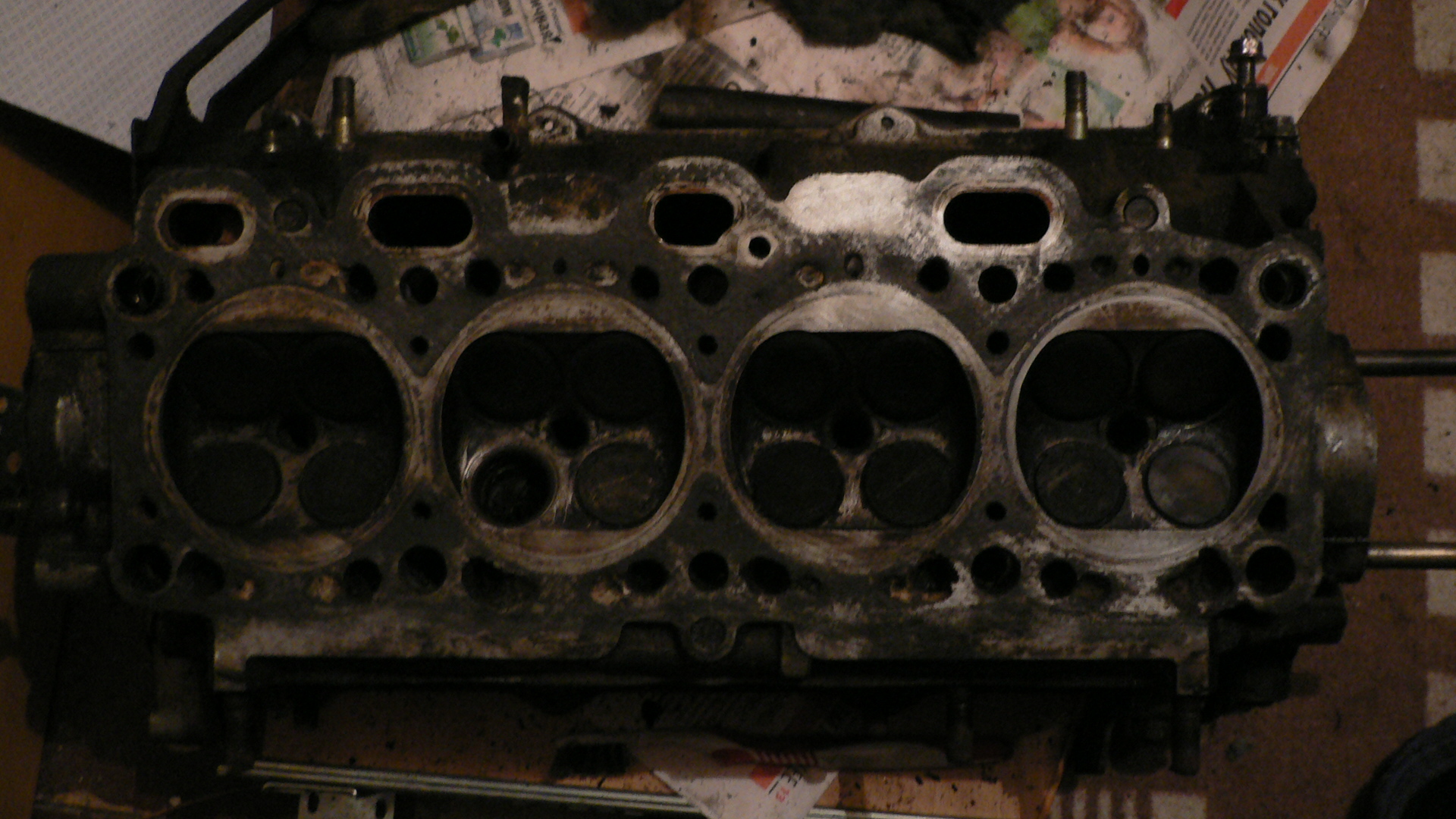

фото старой головки

Цитата(Slava_2010 @ Jan 13 2011, 09:55 AM) *
фото старой головки
Slava_2010
post Jan 18 2011, 07:55 AM
Сообщений: 128
Регистрация: 3-December 10
Пользователь №: 8,789
Цитата(nonstopex @ Jan 17 2011, 10:52 PM) *
можно шлифануть, клапана в поршня упрутся)))
