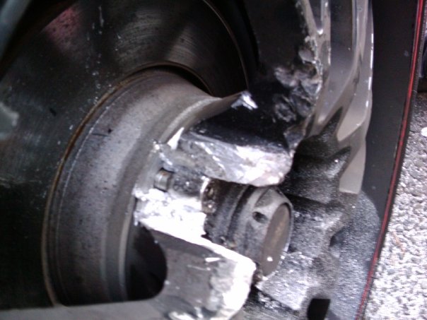

Бывают и такие шиномантажки Прикрепленное изображение Прикрепленное изображениеПрикрепленное изображениеПрикрепленное изображение

mixail.gor   Бывают и такие шиномантажки   Jan 20 2011, 07:00 PM
игорь34   Бывают и такие шиномантажки Диски жалко. класс...   Jan 20 2011, 07:18 PM
Анюня   Бывают и такие шиномантажки А зачем так из :se...   Jan 20 2011, 08:52 PM
CTAC   Бывают и такие шиномантажки Зачем диск-то конч...   Jan 20 2011, 11:51 PM
ghost   Зачем диск-то кончать :oooh: :oooh: :oooh: В ...   Jan 21 2011, 12:09 AM
mixail.gor   Зачем диск-то кончать :oooh: :oooh: :oooh: За...   Jan 21 2011, 12:31 AM
