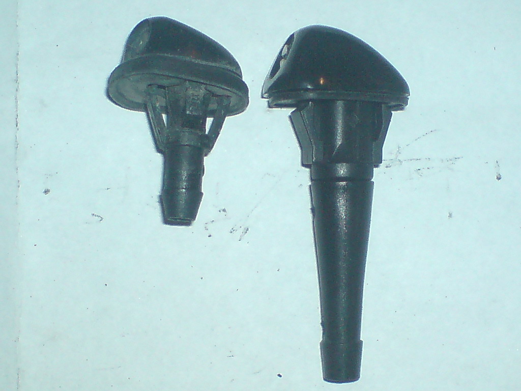

Цена от Вольво мне не понравилась, поэтому на просторах нета нашел от китайца распылители, все хотел отчет сваять, да руки не доходили.
Собственно вот фотки оригинала и длинные от китайца
конечно пришлось поработать ножичком по лишней пластмассе (капот надфилем, как то рука не поднялась). получилось примерно так, если видно конечно
По сравнению, с тем что было канечно небо и земля, расход минимален, эффект наоборот
каталожный номер Great Wall: 5207300-K00, но сейчас почему то не бьется этот номер на exist/
PS Сейчас по моему появились отечественные распылители на 10-ку(еще бюджетнее smile.gif ), но они по моему без регулировки в отличии от китайца
