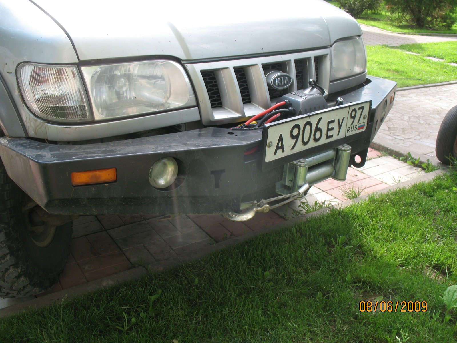

GazOn   Кто ни будь в Москве силовые бампера на спорт дела...   Jun 6 2009, 09:50 AM
BFGoodrich   Мы себе делали из швеллера.   Jun 6 2009, 09:15 PM
609   Мы себе делали из швеллера. Я не стал палить Винт...   Jun 6 2009, 09:47 PM
GazOn   А сильно морда играть начинает из-за лишнего веса?...   Jun 7 2009, 08:56 AM
kross   А сильно морда играть начинает из-за лишнего веса...   Jun 7 2009, 05:57 PM
BFGoodrich   А сильно морда играть начинает из-за лишнего веса...   Jun 7 2009, 11:45 PM
Шустрик   Я себе тоже сделал из швеллера по размерам внутрен...   Jun 8 2009, 12:28 PM
