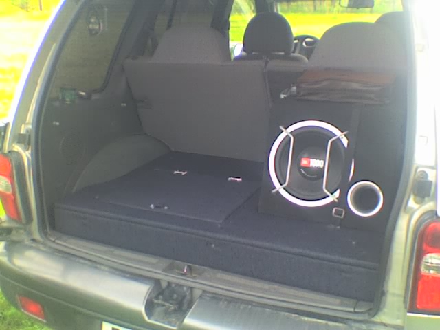

Всем доброго времени суток! Решил выложить очередной плод своего труда по обустройству багажника.
Материал фанера многослойная 10 мм, обтянуто старым шерстяным одеялом и сверху джинсовой тканью.
Чтобы пространство в ящике было более функциональным пришлось демонтировать крышку домкратной ниши,
зато сейчас в полку входит лопата, тапор, ножовка, огнетушитель, инструмент, аптечка, трос, куча всякой автохимии и всякого шмурдяка. Кстати полку делал не в плотную к крышкам динамиков, чтобы открывались, ну и дополнительно два загашничка получилось под мелочевку(лампочки, бумага туалетная и пр), еще один плюс, это то что полка получилась в ровень со сложенными спинками, что очень удобно, не надо постоянно все сидение складывать под крупногабаритный груз.
Кстати качество звучания сабвуфера улучшелось в разы. Видимо из-за доп. объема под сабом. dumai.gif
