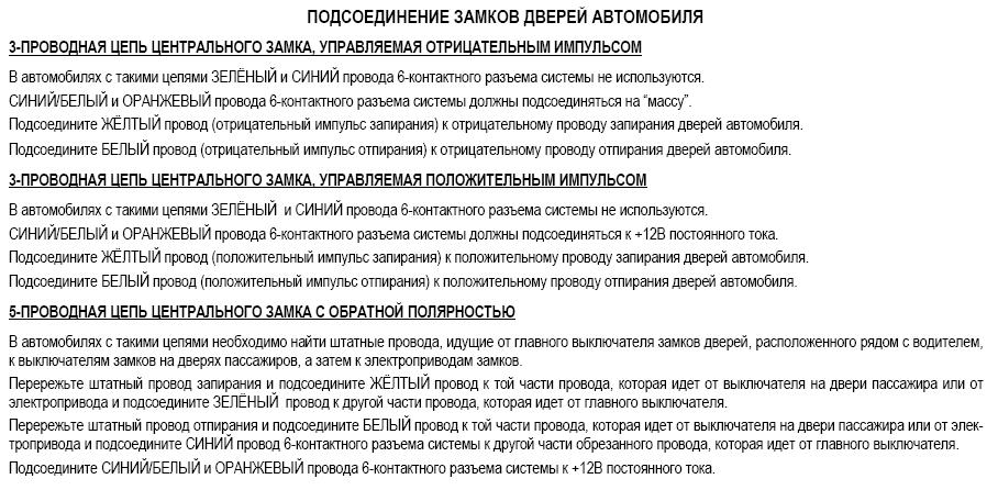

Купил сигнализацию с автозапуском Сenmax, установил сам.
Собственно вопрос: подскажите пожалуйста как подключиться к центральному замку, не совсем врублюсь как он работает, хотя схема есть. 32a.gif

Подскажите куда впихнуть сам блок сигналки. Очень мало свободного места под панелью, да и есть оно в основном с водительской стороны, не помешает ли соседство с другой электроникой?
и ещё раз о подключении к ЦЗ, как я понимаю цепь с отрицательным импульсом, подсоединять по первому описанию
