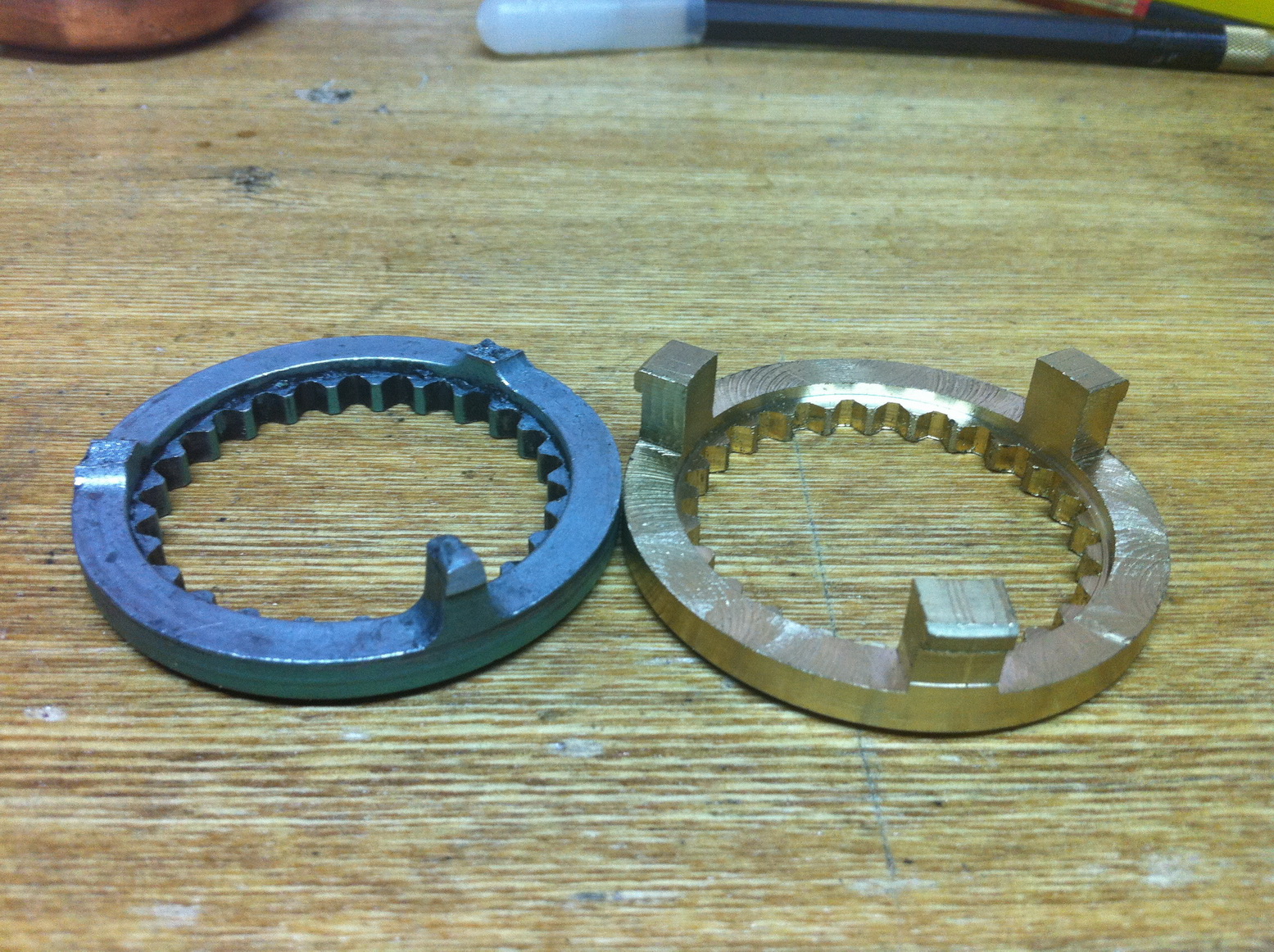

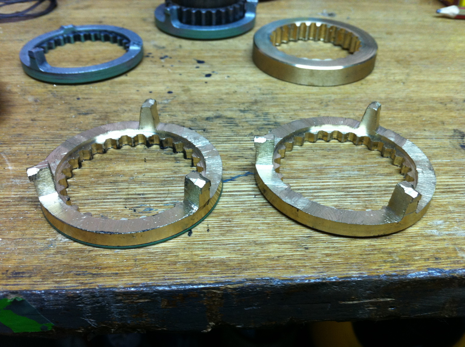

согласен с саней! ну вот мне выточили трехшиповикиПрикрепленное изображение поставил и проблема в другом следом сломались ответки которые на ступице! все равно попробую отдать ребятам на изготовление ответку! может все таки получится доработать! Прикрепленное изображение
