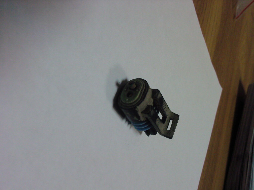

Опишу свою болячку - надеюсь, что победил окончательно.
Про то, что лампочка АБС совместно с лампой ручника глючила периодически уже упоминал. Но вот пару дней как зажглись - и не гаснут. Сам датчик АБС в заднем мосту был поменен позапрошлой осенью - тупо сгнил. Новый я периодически обслуживаю - т.е. в том, что он цел я уверен. и тут эти глюки...
Полез разбираться и чуть потрогав провод - практически без усилия - держу его обломанным в руке rvu-i-mech.gif h365g.gif Вытащил разъем из датчика - вот : Прикрепленное изображение Припаять туда провода у меня вряд ли получится...
Полазив по Екзисту понял, что отдельно сам разъем не продается - только с датчиком. Взял я разъемчик и потопал по авторынку в ларьки-развалы смотреть-сравнивать. Ну и "кто ищет, тот всегда..."
В итоге попалась: это разъемчик с бачка омывателя то ли от нексии, то ли от Акцента (хотя на моем Акценте он не такой по диаметру") - торгаш точно ответить не смог. Выглядит так: Прикрепленное изображение. Некоторое отличие в плане скобы-защелки оказалось безболезненным, т.к. все встало на место и зафиксировалось. Скрутил проводки - лампочка "BREAK" (ручника) погасла сразу, поменяв местами проводки погасла и лампа "АБС".
Так что если учесть место обрыва проводов на разъеме и то, что я раз 5-7 пытался найти причину загорания контрольных ламп на панели - даже к 2-м мастерам заезжал на предмет комплексной проверки тормозной системы (напрягают, как ни крути, эти лампы про неисправность тормозов), ни у кого не вызывала сомнений целостность этого узла. Но "неконтакт" был именно здесь.
Может кому пригодится...
Стоит эта фуська на рынке 100 рублей, ну и 10 минут времени.

Этот разъем используется на переднеприводных ВАЗах для подключения датчика температуры окружающего воздуха. Стоит рублей 20-ть в любом ВАЗовском магазине.
