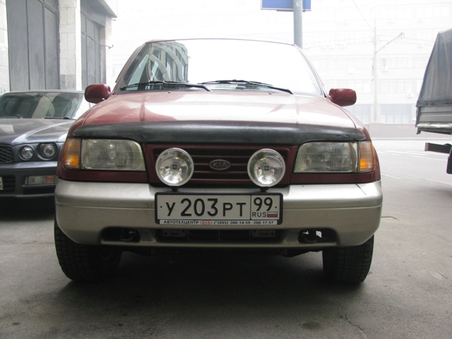

А я сделал вот так.
Hella comet 500 дальнего света.

хай.
эти фар с однонитевой лампой бывают 3 видов дальни ближний и туманки отличаются только стеклом.
у меня в бампере были штатные отверстия для кенгурина я их туда прекрутил через пластинки стальные - плстинку к бамеру а в пластинку уже к фаре- иначе ни как - фаре решотка радиатора иначе мешает.
подключил через реле на дальний- светят оч хорошо есть с чем сравнить.
к ним еще бывают чехлы чтоб не побились днем, а если и побъются то можно отдельно купить стекло.
