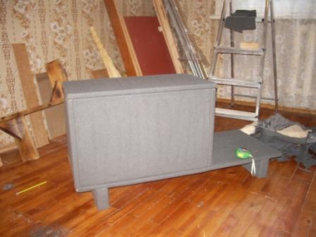

ЧАСТЬ 1 . Пример изготовления ящика в багажник от Butafora(за что ему респект и уважуха), воодушевил меня сделать что-то подобное, и учитывая особенности конструкции короткого спортейджа. Итак, окинув взглядом подручный материал, вооружившись ножовкой, шуруповертом, и энным количеством пива приступил к реализации проекта, но сначала были произведены необходимые замеры и нарисован чертеж. Хочу заметить что, ящик изготавливался исходя из размеров сабвуфера, а простая форма для того чтобы его легко можно было вытащить в случае необходимости. Да, ножки сделаны для того, чтобы открывалась ниша с домкратом и ради вентиляции. Вот размеры и фотки:Прикрепленное изображениеПрикрепленное изображениеПрикрепленное изображение[attachmentid=301
6]Прикрепленное изображениеПрикрепленное изображение
Дырки в днище ящика сделаны также для вентиляции, т.к. неизменным атрибутом возимого с собой скарба является канистра с водой или незамерзайкой(по сезону), а она частенько конденсирует и пространство начинает мокнуть.
Материал выбран ДСП т.к. хотелось сделать все без лишних затрат, а ДСП осталась после ремонта на кухне. Вся конструкция скреплялась торцевыми соединениями с помощью саморезов.
Обивочным материалом послужила старая отцовская парадная шинель, которую раскраивать и распарывать любезно согласилась моя супруга.
Ну и вот что получилось, можно конечно сделать гораздо лучше и эстетичнее, но упор был на практичность и хотелось по быстрее. Прикрепленное изображениеПрикрепленное изображение
PS: после того как я эту конструкцию вставил в багажник честно говоря был разочарован, т.к. ниша с домкратом так толком и не открывается, и места в багажнике стало очень мало, наверно ширину просто надо было сделать сантиметров 25, но тогда сабвуфер не поместился бы. Ну первый опыт так сказать, когда-нибудь сделаю лучше.

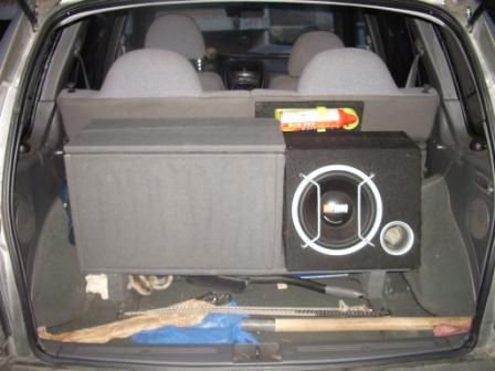

Всем доброго времени суток! Решил выложить очередной плод своего труда по обустройству багажника.
Материал фанера многослойная 10 мм, обтянуто старым шерстяным одеялом и сверху джинсовой тканью.
Чтобы пространство в ящике было более функциональным пришлось демонтировать крышку домкратной ниши,
зато сейчас в полку входит лопата, тапор, ножовка, огнетушитель, инструмент, аптечка, трос, куча всякой автохимии и всякого шмурдяка. Кстати полку делал не в плотную к крышкам динамиков, чтобы открывались, ну и дополнительно два загашничка получилось под мелочевку(лампочки, бумага туалетная и пр), еще один плюс, это то что полка получилась в ровень со сложенными спинками, что очень удобно, не надо постоянно все сидение складывать под крупногабаритный груз.
Кстати качество звучания сабвуфера улучшелось в разы. Видимо из-за доп. объема под сабом. dumai.gif

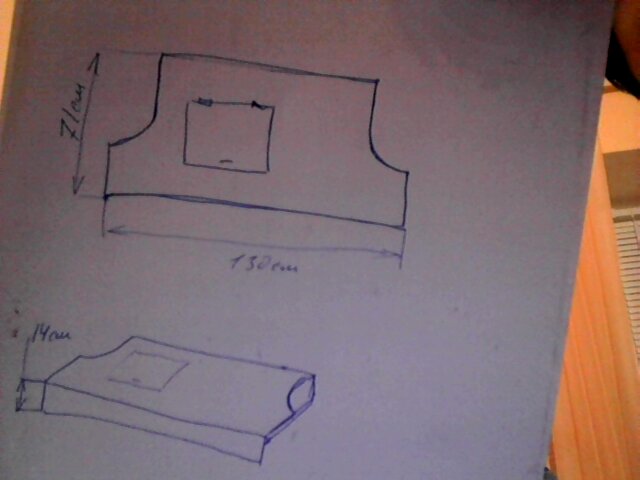

Ну на счет музыки тут как говориться на любителя. Кстати усь и саб тоже с ТАЗ 2110 перекочевал, зато на природе туса веселая всегда получается, я еще караоке очень хочу как-нибудь сделать, ну да ладно. По размерам нашел бумажку, а выпилы по крыльем делал по месту, сначала лекало из картонки потом на фанеру да вообще все по месту подгонялось. Если точные размеры нужны, будет по теплее измерию и выложу.

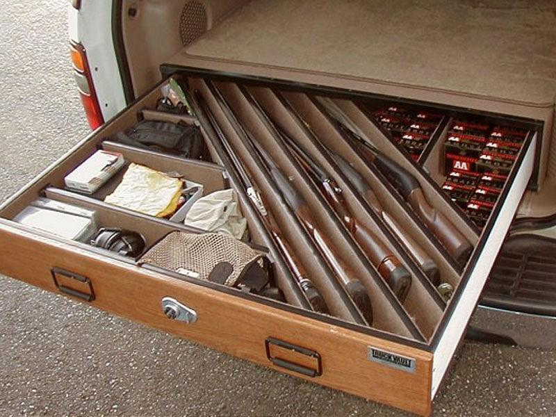

Тоже давно планирую смастерить нечто подобное. Но только с выдвижным ящиком. Вроде этого:
http://www.ctfisherman.com/ubbthreads/attachments/454.jpg
Но приходится летом иногда возить по паре мешков цемента, придется делать усиленную конструкцию, и обшивать ее чем-то износостойким, т.к. подстилка не всегда спасает, либо пластиковый поддон ставить сверху ящика.
