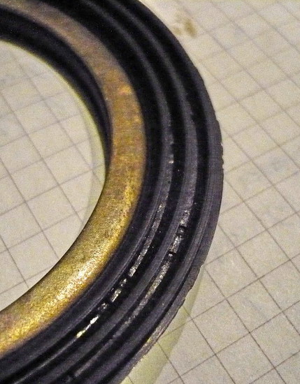

post Feb 11 2011, 06:07 PM
Цитата(андрей 31 @ Feb 11 2011, 04:47 PM) *
Да это понятно что с "а " лучше - вопрос не в этом , а сосбсно в том какому обозначению верить этому или вот этому . Как их физически отличить? Опыта нет. А разбирать вслепую чот не охота. Если надо сфоткаю внешний вид.
Вот по "внешнему виду" их как раз легко отличить.
Те, которые "без А" - с двумя рабочими кромками.
Те, которые "с буквой А на конце" - с тремя.
Судя по маркировке и ... что удалось разглядеть на фотках - тебе привезли "без буквы А" - с двумя рабочими кромками. НЕ для вакуума.
Вот рабочие кромки ступичного сальника для вакуумных хабов - видны три рабочие кромки
