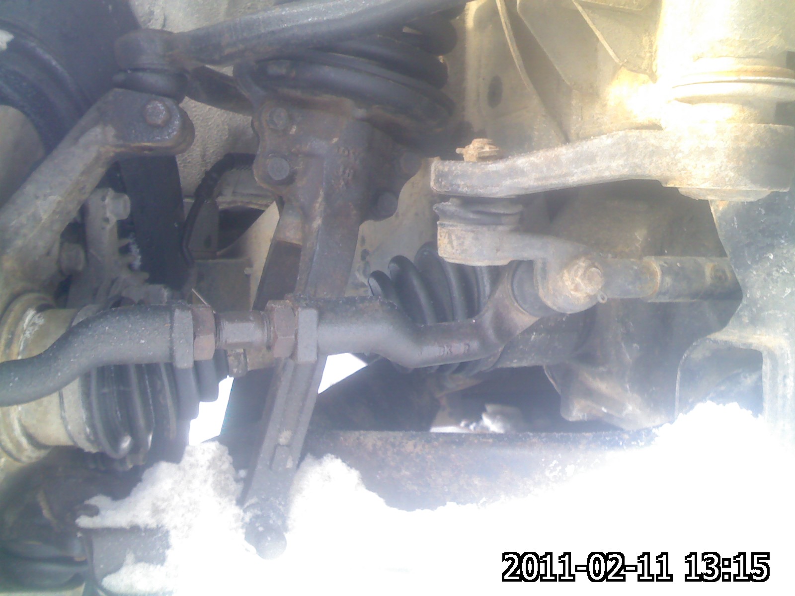

post Feb 10 2011, 08:04 PM
Цитата(МихаилТ @ Feb 10 2011, 07:01 PM) *
blink.gif Миш, у тебя наверно мост опущен? этж лифта сантиметров 8 получается..
post Feb 10 2011, 08:11 PM
не...мост не опускал....шруса ушли НЕМНОГО из горизонта....стали примерно как на НЕ лифтованных....только в обратную сторону... biggrin.gif
ПыСы ДР клуба 2011 откатал нормально...а дальше сезон покажет... B128.gif biggrin.gif
post Feb 10 2011, 08:15 PM
и пыльники шрусов внорме??? тыб зделал фотку..
post Feb 12 2011, 03:46 PM
Цитата(ghost @ Feb 10 2011, 07:15 PM) *
тыб зделал фотку..
post Feb 12 2011, 03:54 PM
Цитата(МихаилТ @ Feb 12 2011, 02:46 PM) *
вооо B162.gif теперь всё понятно... biggrin.gif не так уж и страшно (как я думал)... я пожалуй тож проставку поменяю..на побольше h975g.GIF biggrin.gif
post Feb 12 2011, 04:00 PM
