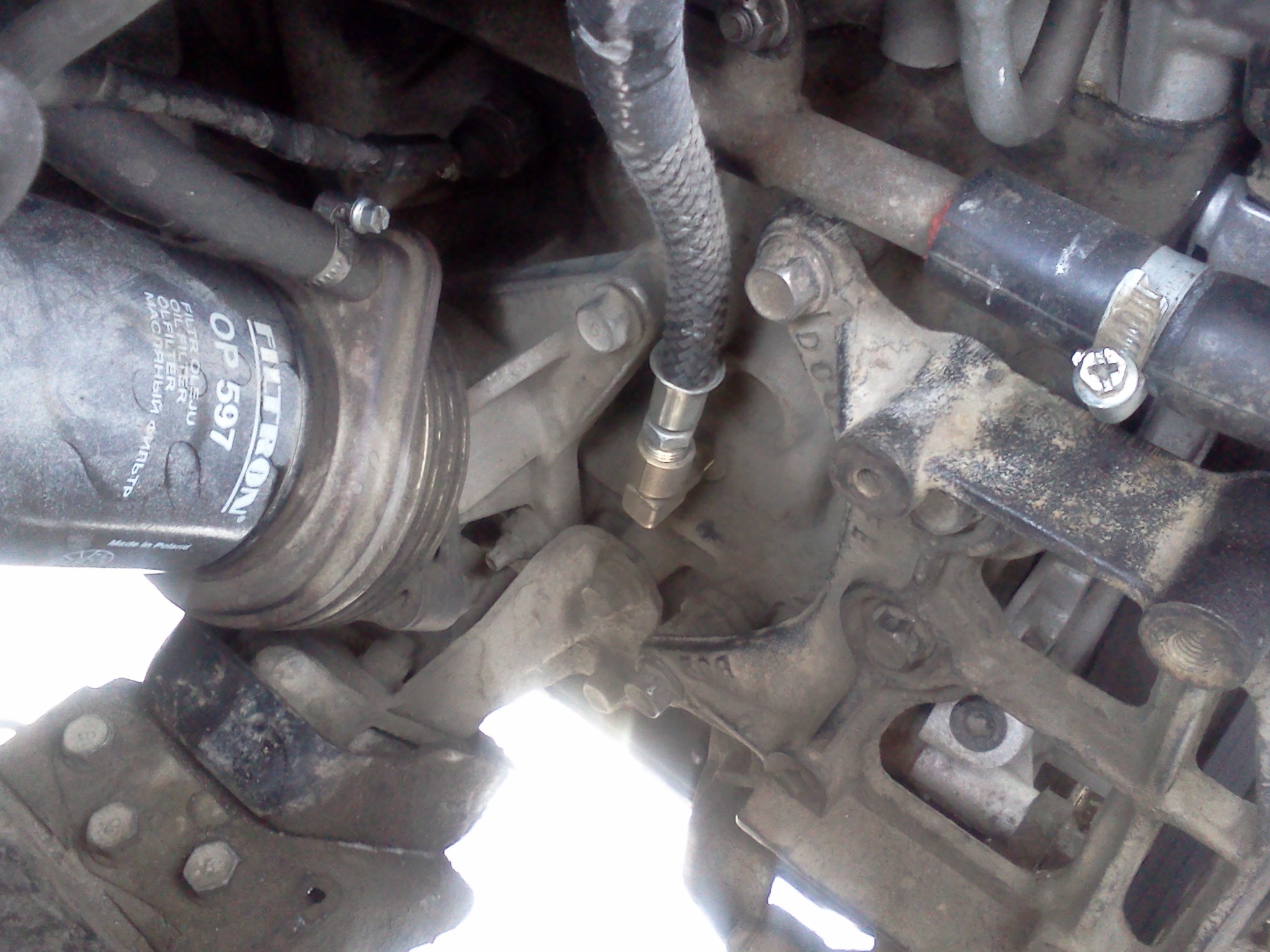

Цитата(Meg@DED @ Feb 17 2011, 11:52 AM) *
Ну значит, я все-таки был прав говоря о том что масло оттуда стекает.
Я б удивился если бы 1996 года и без износа было.
фотографии моих стараний, кстати на холодную при -15 давление в холодном двигателе за 5 атм зашкаливает, понятно почему сальники выдавливает)))

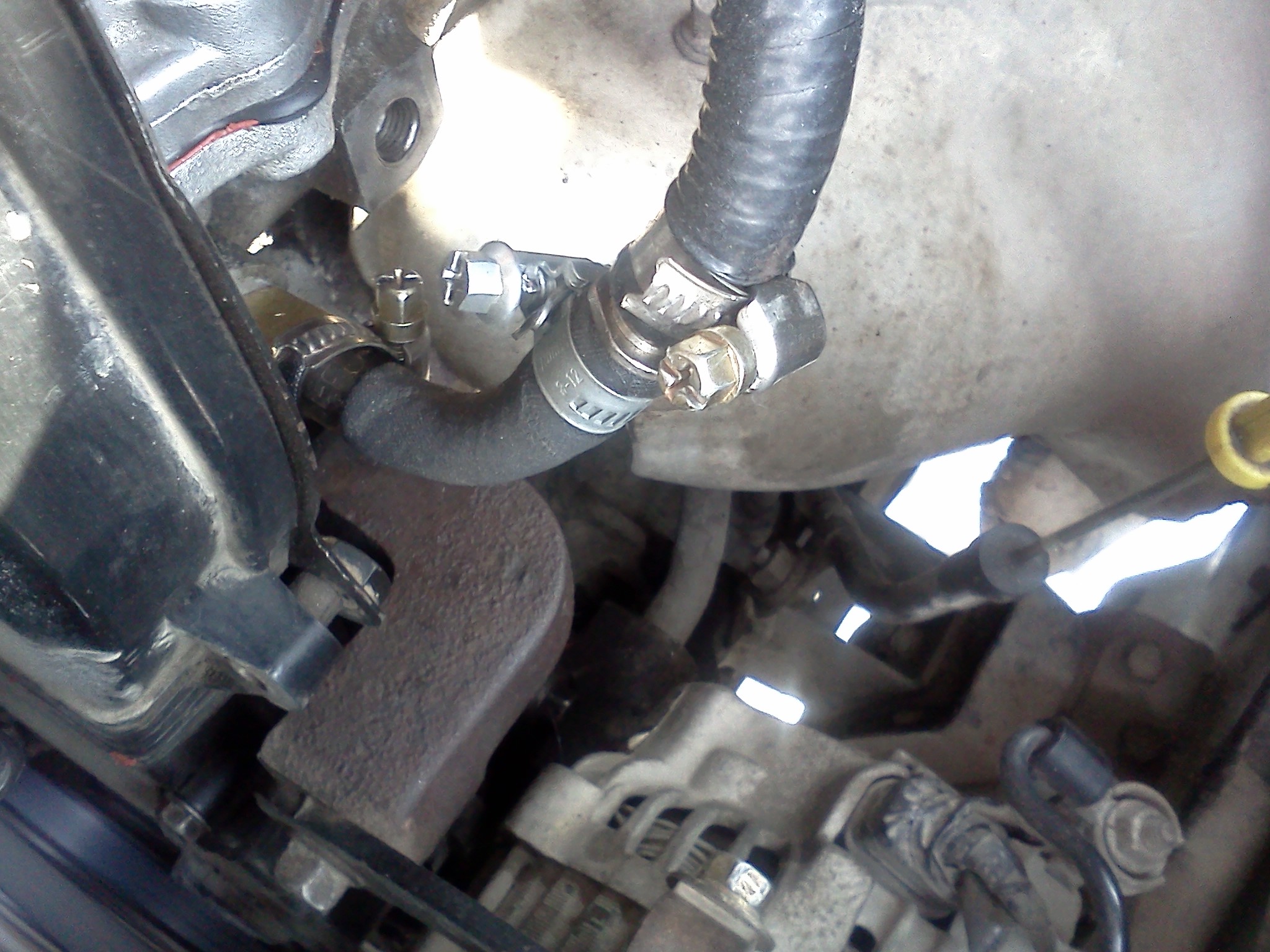

Slava_2010   Привет all Застучали гидрокомпенсаторы на моем сп...   Feb 17 2011, 08:42 AM
Meg@DED   Т.е. дополнительный контур циркуляции масла как я ...   Feb 17 2011, 10:10 AM
Slava_2010   Т.е. дополнительный контур циркуляции масла как я...   Feb 17 2011, 10:20 AM
Meg@DED   Ну значит, я все-таки был прав говоря о том что ма...   Feb 17 2011, 10:52 AM
Slava_2010   Ну значит, я все-таки был прав говоря о том что м...   Feb 17 2011, 12:44 PM
Meg@DED   Ага, примерно понял что к чему. А с прокладкой у ...   Feb 17 2011, 01:27 PM
Slava_2010   Ага, примерно понял что к чему. А с прокладкой у...   Feb 17 2011, 02:13 PM
