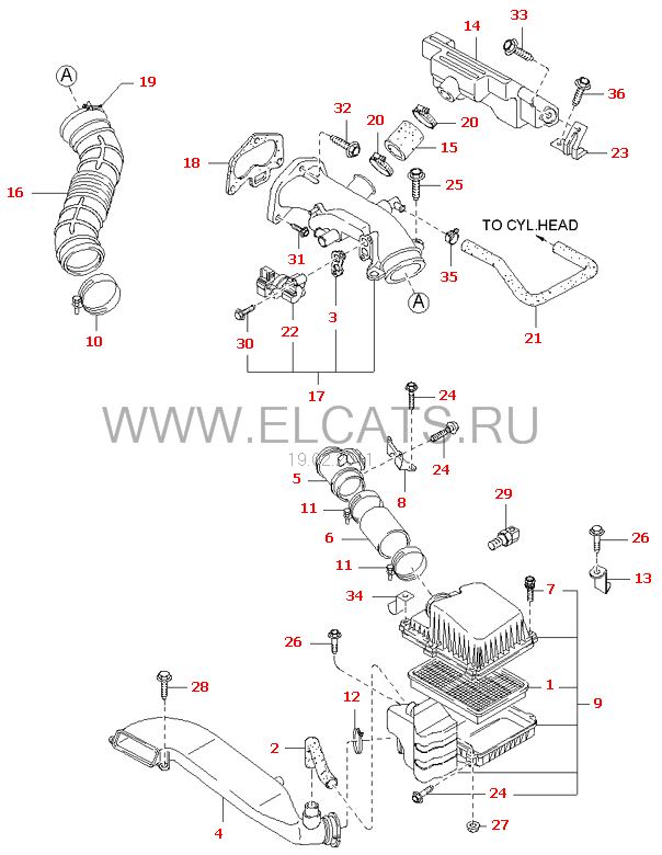

1 Если я правильно понял трубочки под номерами 11 и 12 для подачи воздуха Прикрепленное изображение
2 Если это номер 14 Прикрепленное изображение, то это резонансная камера, как я понял создает эффект наддува на определенных оборотах двигателя
