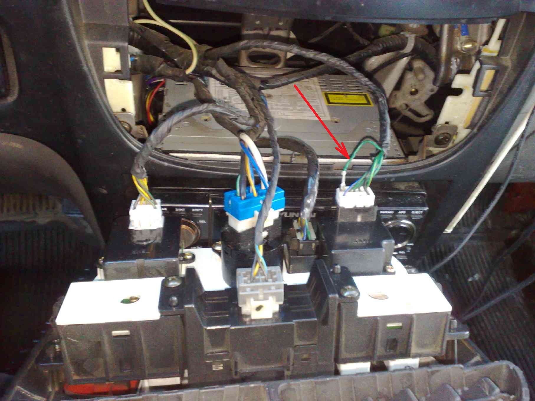

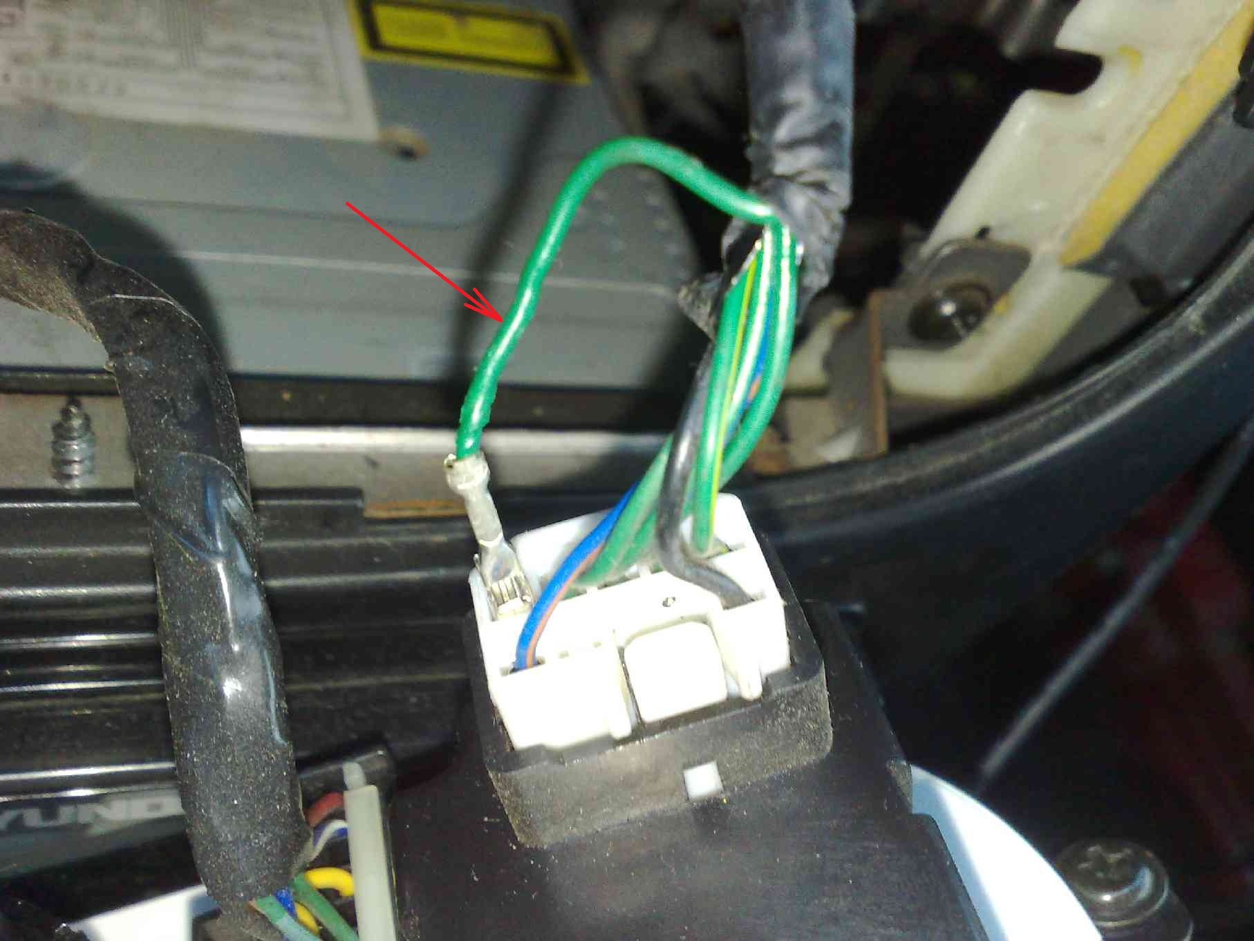

mukkassey   Отключается эта функция элементарно. Сдергивается ...   Feb 7 2011, 06:10 PM
mukkassey   Вот собственно и фотки   Feb 20 2011, 02:14 PM
