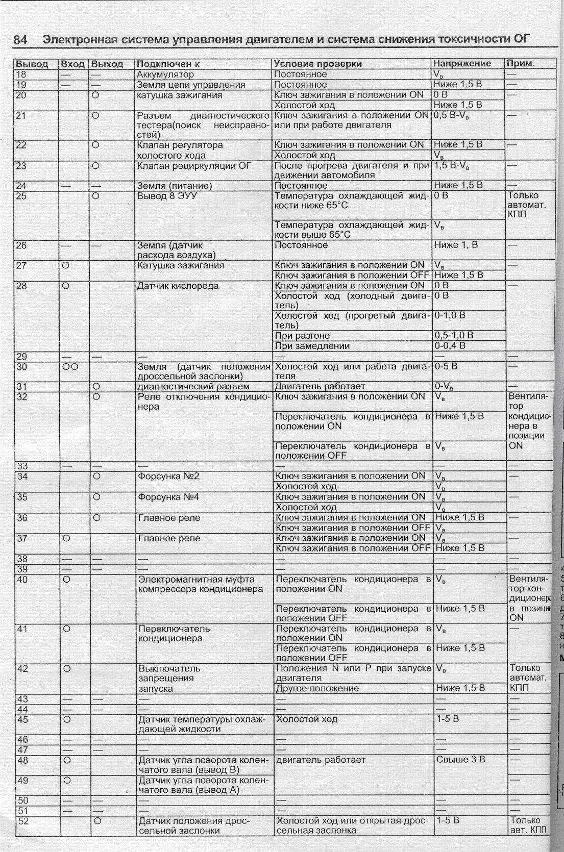

А нет ли случайно рисунка штеккера мозгов? Как там ножки считать???
Механик
post Feb 25 2011, 09:33 PM

Цитата(Виктор @ Feb 25 2011, 08:33 PM) *
это для 8ми или 16ти клапанного движка?
а то я по этой схемке смотрю http://www.autoprospect.ru/kia/sportage/im...igatelem_01.jpg там даже близко не то...
