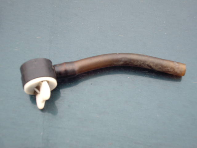

1. в правом нижнем углу радиатора (по ходу движения авто) наиболее мокрое место (вся подвеска хорошо помылась антифризом)
Вывод все равно ни какой в голову на морозе не шел - значит разминаемся: откручиваем защиту (ПИСТОН ЖЕ ТАМ ЛЕЖИТ) и лезу доставать эту хренову пластмасску. Прикрепленное изображение
Здрасте! Как эта пластмасска подходит к радиатору! Блин ну точно моя сливная пробка с радиатора!
А вот и вывод:
- резьбовая часть пробки устала и отломилась Прикрепленное изображение (дружеский звонок мастеру это подтвердил: А…я… покрутил, а она крутится…свободно !!!!).
ЧТО ДЕЛАТЬ? Кто виноват и так ясно…хотя день то машина отработала.
Изолента, холодная сварка, герметики и всевозможные колпачки от всяких баллончиков – все рассматривалось как способ заглушить отверстие навсегда!
Но вот дошла очередь до умной мысли – ШЛАНГ.
Был подобран подходящий по диаметру Прикрепленное изображение шланг и два хомута. Результат на фото. Прикрепленное изображение
Куплен антифриз – вошло 6 литров. И пока эта времянка стоит и даже не потеет. В магазах она есть, но только вместе с радиатором, считаю небюджетно это. Кстати ткните пальцем на номерок этой пробки в ЭКЗИСТЕ, я бы прикупил.
