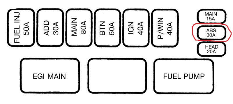

Блок предохр под капотом возле аккумулятора.
...я вынул пред АБС.
АБС не работает.
Горит,только, лампа желтая АБС на панели.
Красная лампа не горит.
Insight
АБС не работает.
А лампочка стояночного тормоза горит во время того, как машина на ручнике стоит, показывает неисправности тормозной системы?Прикрепленное изображение Этот предохранитель?
