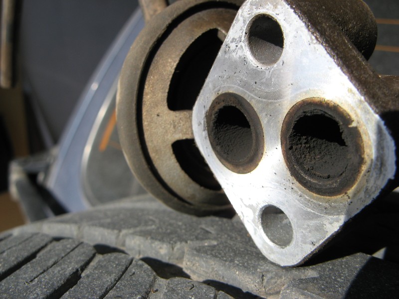

Снял клапаны... Да... Не видно чтоб кто-нибудь их чистил. За что отдавал 450р?
Почистил жидкостью для мытья двигателя и зубной щеткой. Потом ВДшкой побрызгал.
Заодно и электромагнитный клапан снял и набрызгал внутрь каждого патрубка той-же ВДшкой.
