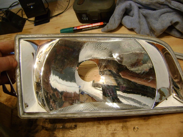

Скурил темку, хочу поделиться радостью. Правда пока не полностью закончил, завтра подключу все окончательно. У нас в Украине пока с ксеноном все под вопросом, я решил поставить блок фары. Уж больно они рекламируют крассивую границу света. Вот пару фоток с моих трудов. Сегодня вечером успел подключить токо глазки, завтра все остальное.

dron_moreman   вот только я вижу рассеиватель на стекле от галог...   Mar 19 2011, 09:48 AM
brat po razumu   Уви и ах!!! я не делал эти фары, на р...   Mar 19 2011, 10:36 AM
Fil@Sportyga   Уви и ах!!! я не делал эти фары, на р...   Mar 19 2011, 11:40 AM
dron_moreman   Тебе придется менять стекло на прозрачное, т.к. н...   Mar 19 2011, 12:26 PM

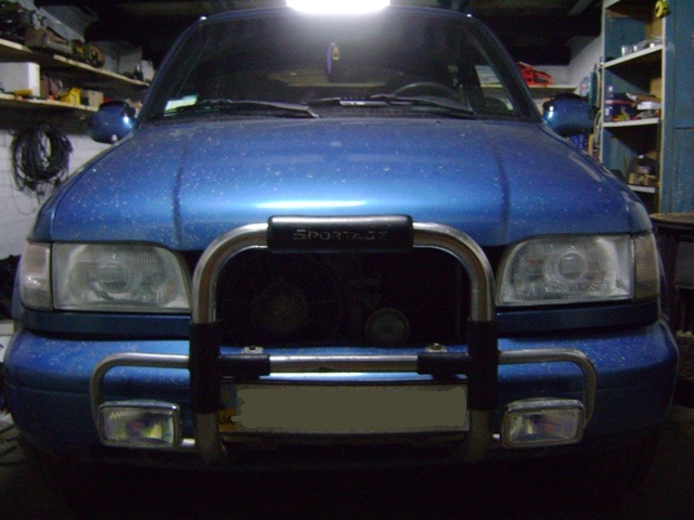

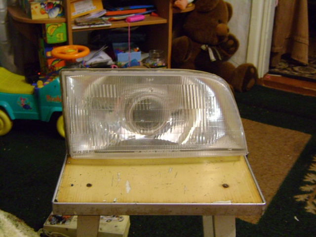

dron_moreman   Вечера не дождался!!! Вот пока в гараж...   Mar 19 2011, 02:13 PM
Mark_KA   Вечера не дождался!!! Вот пока в гара...   Mar 21 2011, 01:41 PM
dron_moreman   Мда... Может с прозрачным стеклом получше будет.....   Mar 21 2011, 07:13 PM
someone   да еще забыл омыватель еще надо... Впрочем каждому...   Mar 21 2011, 01:43 PM
dron_moreman   Менять рассеиватели так менять. Корректоры у меня ...   May 12 2011, 08:27 PM
