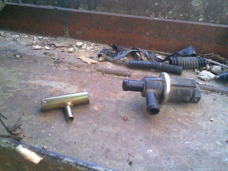

Значит коротко.
Мне надо поставить ГБО.
Баллон хочу снизу повесить.
Там этот поганый черный ящик.
Надо убирать.
Что делаем.
Откручиваем чя. Отсоединяем все шланги. В итоге имеем два шланга толстый и тонкий. Клапан и провода к нему.
Далее все видно на картинках.
Загибаем аккуратно тонкий.
Покупаем трубку печки 2101 и отрезаем от нее тройник.
Покупаем самый дешевый топливный фильтр и обтачиваем его один конец чтоб он был круглый. Через этот фильтр и будет вентиляция бака.
А, еще, удлинняем провода клапана. Т.к. клапан теперь будет в лючке бензобака.
Я подумал, что там самое хорошее место будет для него. Туда все и завел.
Нива 2121 89г.в. лифт, 31".

Armstrong   Блин парни, ну что не понятно? :) Давайте еще раз...   Oct 26 2010, 03:08 PM

Armstrong   От тройника толстый шланг выходит на клапан. Прямо...   Oct 26 2010, 08:28 PM

Armstrong   Залить? Ну я не такой экстремал :) Фетровая дрянь...   Oct 27 2010, 12:47 AM

Armstrong   От тройника толстый шланг идет через балку на клап...   Nov 1 2010, 01:09 AM
