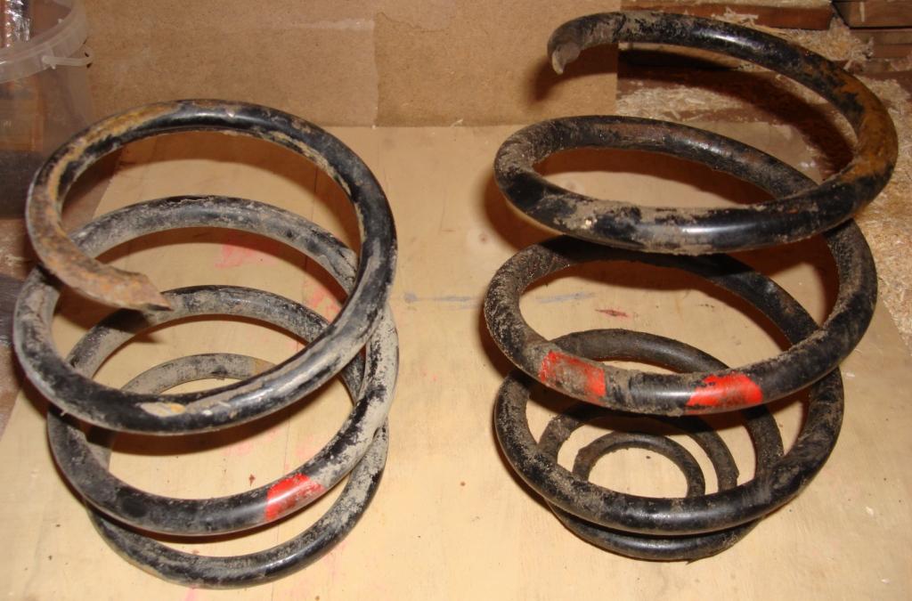

Сегодня влетел в яму, скрытую водой. Появился скрежет в районе заднего правого колеса. Открутил его - вижу пружина просто валяется на рычагах. Сам никогда зад не ремонтировал - гляньте фото - каким образом эта пружина крепилась и каких еще деталей не хватает:
P.S. Можно ли ехать без пружины? Амортизаторы задние старые.

Сегодня поменял обе пружины и оба амортизатора на оригинальные.
Первые обошлись по 1630 р, вторые по 1720 р.
Не нашел в магазинах только резинку-отбойник.

post Mar 19 2011, 07:46 PM
у БОГАТЫХ свои причуды.... sad.gif через пол года(в лучшем случае) готовься опять менять.... 32a.gif
