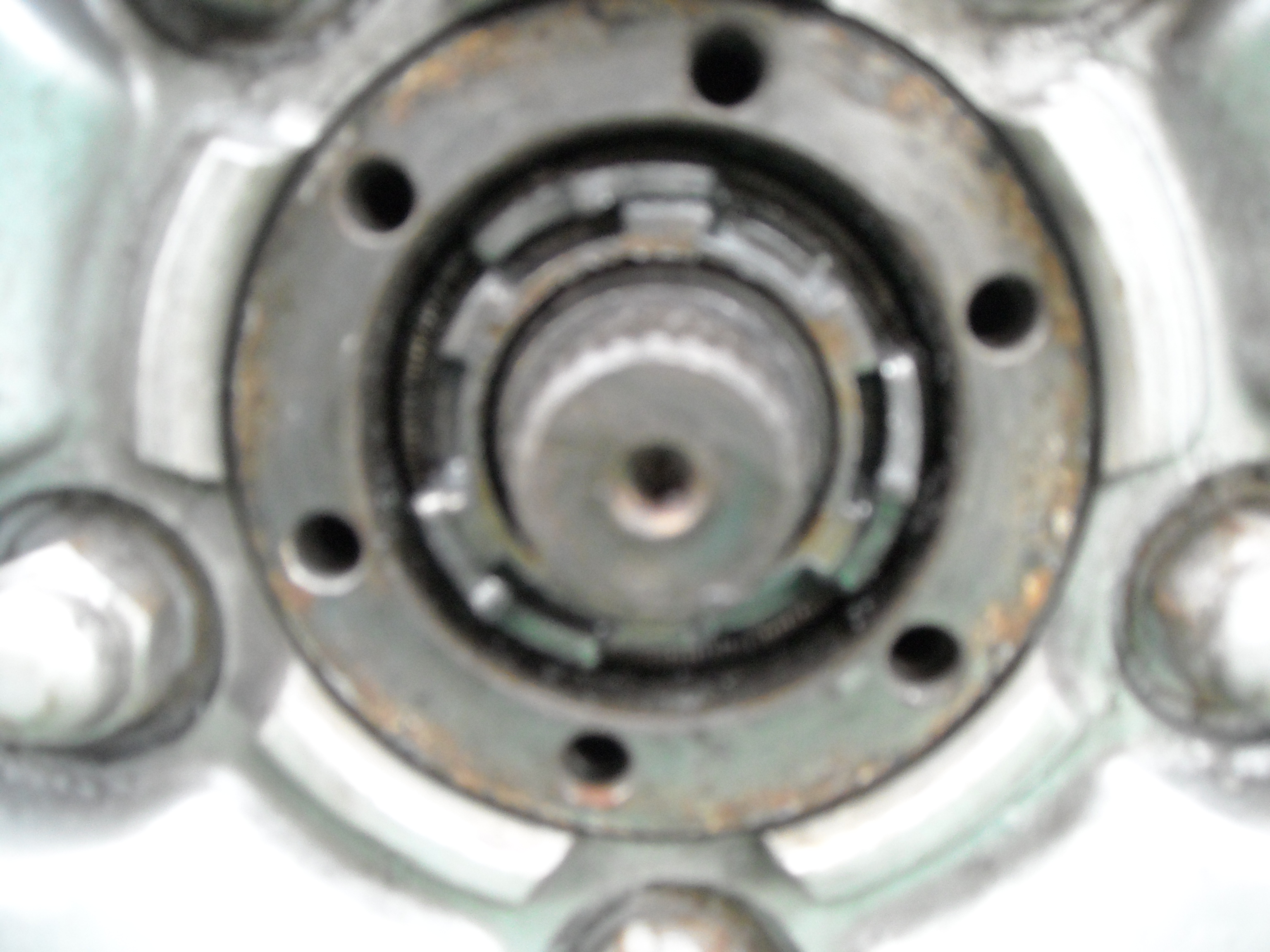

Сегодня наконец-то добрался до переда своего любимого, автоматических муфт
Представляю уважаемым коллегам фотоотчет и вопросы в надежде получить ответы (форум по теме облазил вдоль и поперек, поэтому думаю вопросы будут конкретные, кто отзовется, заранее благодарю)
Первое по кулаку и иголкам:Прикрепленное изображениеПрикрепленное изображение
На первом фото вал, вроде не изношен, сужение технологическое. Вопрос: что это за шайба между ШРУСом и кулаком?
Второе: кулак со стороны ШРУСа. По-моему сразу заподлицо с поверхностью кулака идет игольчатый, в данном случае от него только наружная обойма осталась. Вопрос: правильно я понял и где тогда сальник (с новостроя стояли вакуумы, поэтому сальник должен быть полюбэ)
Фото больше не помещаются, поэтому по хабам следующий пост
Продолжение: хабы, вроде все целые
Вопросы: шипы на хабах трапецивидные - это норма или выработка? К правому хабу прислонено кольцо пластик+не знаю, силумин что ли какой-то, с пружинкой, кольцо в кулаке стояло. Это и есть ответка?
И еще: автоматы простые, не усиленные, правильно?
Опять не влезли фото, продолжение следует
И последнее. Первое фото, где нет ответки, это правое колесо, второе фото - левое
Вопросы: по первому фото - чтобы заработал привод, достаточно поменять ответку?
по второму фото - все выглядит так как должно быть или тоже что-то не то
PS: как АБС отсоединить, сегодня пробовал, открутил болтик по десятый ключ, но вытащить его не смог, побоялся что-нибудь сломать
Фу, вроде все
