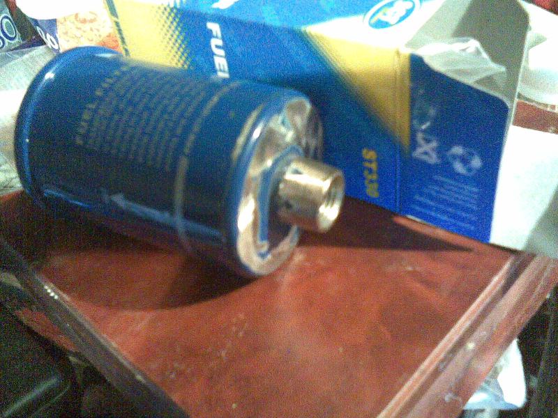

Значит коротко.
Мне надо поставить ГБО.
Баллон хочу снизу повесить.
Там этот поганый черный ящик.
Надо убирать.
Что делаем.
Откручиваем чя. Отсоединяем все шланги. В итоге имеем два шланга толстый и тонкий. Клапан и провода к нему.
Далее все видно на картинках.
Загибаем аккуратно тонкий.
Покупаем трубку печки 2101 и отрезаем от нее тройник.
Покупаем самый дешевый топливный фильтр и обтачиваем его один конец чтоб он был круглый. Через этот фильтр и будет вентиляция бака.
А, еще, удлинняем провода клапана. Т.к. клапан теперь будет в лючке бензобака.
Я подумал, что там самое хорошее место будет для него. Туда все и завел.
Нива 2121 89г.в. лифт, 31".
