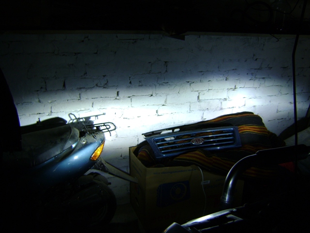

Цитата(dron_moreman @ Mar 19 2011, 01:13 PM) *
Мда... Может с прозрачным стеклом получше будет...
А так - не похожа светотеневая граница на правильную.
