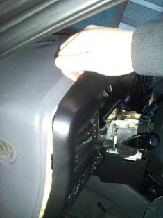

1) Снимаем кожух с руля (с моей торпедой его надо снимать)
Верхняя часть не закручена и снимается нажатием в местах где защелки и поднятием вверх
у нижней части откручиваем 3 болта и секесно ее вытаскиваем (я игрался регулировкой руля)
Над панелью приборов 2 болтика

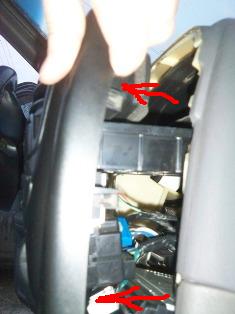

И между магнитолой и блоком управления печки
АККУРАТНО начинаем тянуть на себя
Отсоединяем все шлейфы и снимаем далее эту панель
Или если надо заменить лампочки только в блоке управления печки то можно все не снимать и снять ее отдельно. Он держится на 4х защелках. Стресками отметил их нахождение
