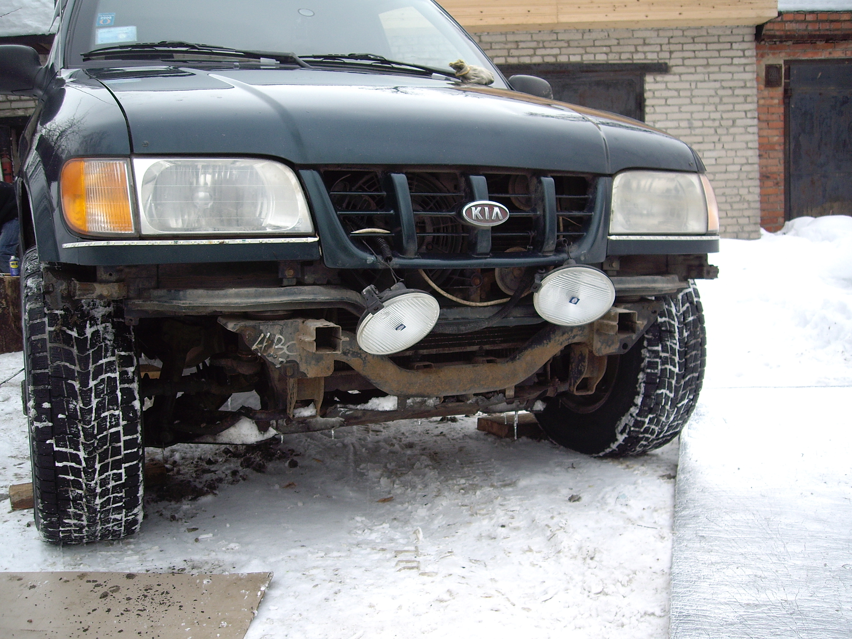

На днях операция была произведена над ГАРИКом. Фото отчет (без коментариев):
невлезло... поробуем так...
менее удобно, но так влезли все фото: Прикрепленный файл  ______________.pdf ( 1009.34 килобайт ) Кол-во скачиваний: 2148

Icc   На днях операция была произведена над ГАРИКом. Фо...   Mar 26 2011, 10:38 AM
Thinker   Получится поднимать кузов от рамы не равномерно, ...   Mar 26 2011, 02:16 PM

ГАРИК   Так я и не снимал, просто поднимал одну из сторон...   Apr 1 2011, 07:27 PM
Thinker   Передние колёса снимали для того чтобы демонтирова...   Apr 1 2011, 10:05 PM
Sergeigrad   Во время подъема я постоянно контролировал натяже...   Apr 4 2011, 10:52 AM
