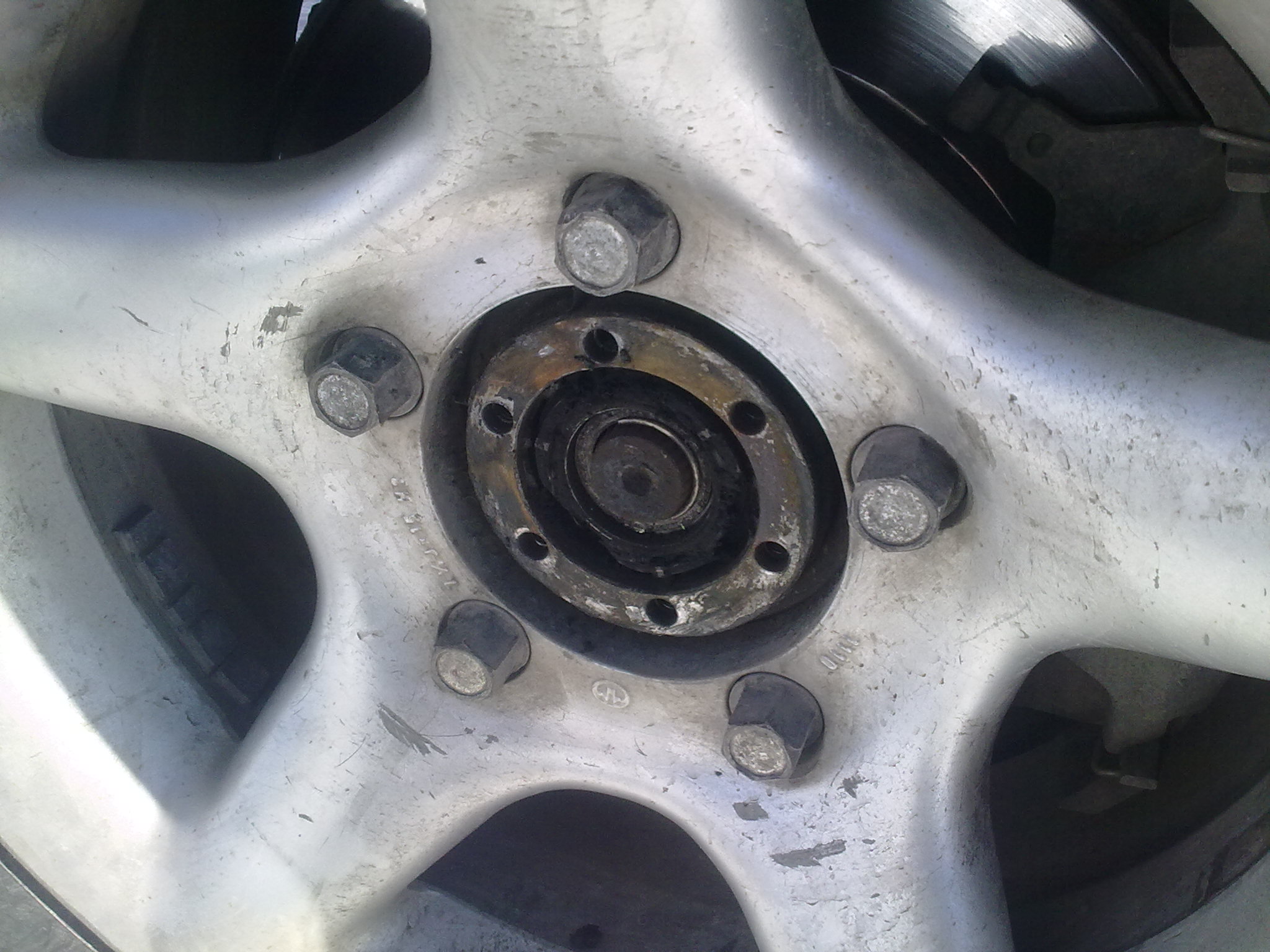

Собсно столкнулся с проблемой...
Второй день подряд ездил с недоумением, понял что передок не работает.
Снял сначала левую муфту, потом правую.
Понял что проблема с левой.
Значит по фото видно следующее.
Ушел привод внутрь, с другой стороны, он выходит на 2,5 приблизительно. Я его собсно вынул обратно и насадил муфту, пару метров проехал по сугробам и встрял, опять копает зад. Снял, опять тоже самое, уходит привод внутрь. Я так понял дело в колечке и стопорной? Оказывается у прошлого хозяина такое было, ставил он тот нивы колечко это. Просто новое...И напрягает вопрос отсутствия смазки совсем...на другом колесе все отлично.
post Mar 27 2011, 10:36 AM
ту так можно канавку болгарочкой чуток углубить и приобрести колечко потужи,чтобы село в канавку и будет тебе счастье biggrin.gif

KaZantip   Собсно столкнулся с проблемой... Второй день подря...   Mar 27 2011, 08:43 AM
korol   Собсно столкнулся с проблемой... Второй день подр...   Mar 27 2011, 10:36 AM
Виктор   Собсно столкнулся с проблемой... Второй день подр...   Mar 27 2011, 01:48 PM
KaZantip   Проблему решил) Вычистил грязь и закинул графитки ...   Mar 27 2011, 02:32 PM
Виктор   Проблему решил) Вычистил грязь и закинул графитки...   Mar 27 2011, 03:50 PM
