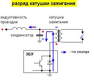

Написав здесь много букв, с картинками, я мог бы вам "разложить по полочкам" все электроны этой цепи. Если попросите - сделаю! Но достаточно поверить на слово в то, что этот конденсатор не просто так стоит возле катушек зажигания, а выполняет две важных функции:
1. увеличение мощности искры (о чем вы и спорите);
2. уменьшение помех от системы зажигания.
Slava_2010

Как и обещал...
Мощность искры напрямую зависит от скорости уменьшения зарядного тока (при закрывании управляющего транзистора), или что тоже самое, скорости увеличения разрядного тока катушки.
Отсутствие конденсатора и наличие индуктивности проводки приводят к существенному уменьшению скорости разрядного тока катушки и, как следствие, уменьшению мощности искры. А еще, попутно, к увеличению импульсов тока в питающей проводке и, соответственно, увеличению импульсных помех в сети.
