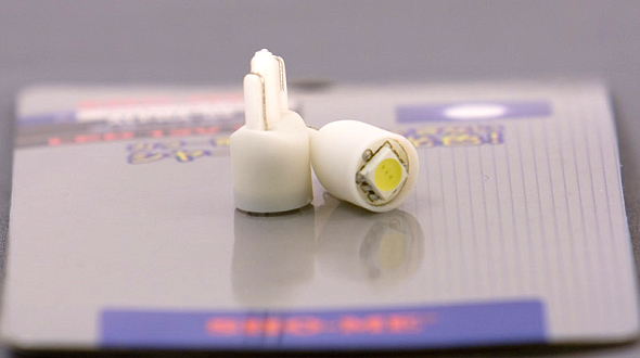

В любом магазине авто запчастей покупаешь лампочки для габаритов 2110. Я вот такие в Акцент себе покупал, лучше потратиться и купить 2 комплекта (цвет у них белый получается). Там на все освещение (Тахометр, спидометр, бензин и темп. ох. жидкости) идут 4 лампочки.
Как эконом вариант можешь купить обычные, а то на филипсы цена кусается... Я отдал за 4 лампочки около 320 р. А обычные рублей 20 за штуку от силы стоят. Светодиоды не советую ставить т.к. светить не равномерно будут и перегорают через месяца 2...
Вот те еще пару примеров лампочек:
